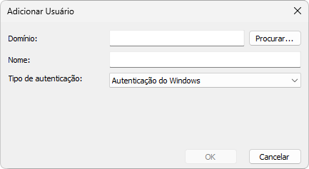

Ao selecionar a opção Autenticação do Windows, a janela Adicionar Usuário é alterada para permitir a seleção de usuários de um domínio de rede do Windows, conforme a figura a seguir.
Janela Adicionar Usuário com autenticação do Windows

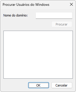

Ao clicar em Procurar, a janela da figura a seguir é mostrada, permitindo procurar por um domínio do Windows e então selecionar um usuário deste domínio.
Janela Procurar Usuários do Windows

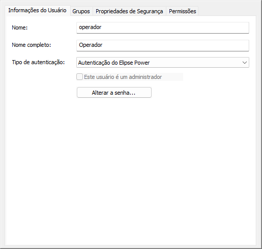

Ao selecionar um usuário e clicar em Editar, as opções de edição do usuário selecionado são mostradas nas abas das figuras a seguir.
Aba Informações do Usuário

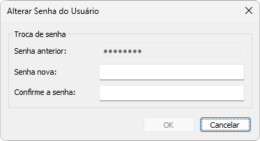

Na aba Informações do Usuário, além das opções já descritas na janela Adicionar Usuário, é possível indicar se um usuário é administrador selecionando a opção Este usuário é um administrador e alterar a senha atual clicando em Alterar a senha. Neste caso, a janela da figura a seguir é aberta.
Janela Alterar Senha do Usuário
•No caso da edição de um usuário existente, modificar o campo Senha implica em limpar o conteúdo do campo Confirme a senha e vice-versa, mas apenas na primeira vez em que se edita qualquer um destes campos. •Sempre que um usuário troca a senha, é realizado um logout de todas as sessões onde este usuário estava logado, exceto da sessão onde foi realizada a troca de senha. |

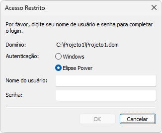

Ao efetuar o login do usuário, usando o método Login do Viewer ou pelo menu Arquivo - Login, abre-se a caixa de diálogo da figura a seguir.
Janela de login com autenticação do Elipse Power
Ao selecionar o modo de autenticação Elipse Power, preencha as informações de usuário e senha de um usuário do Domínio do Elipse Power nos campos Nome do usuário e Senha, respectivamente.
Ao selecionar o modo de autenticação Windows, os campos Nome do usuário e Senha são desabilitados e preenchidos com o nome e a senha do usuário logado no domínio de rede. Para selecionar outro usuário pertencente ao domínio de rede, clique em Outro usuário, conforme a figura a seguir.
Janela de login com autenticação do Windows
