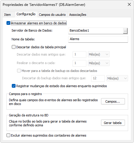

Para especificar as configurações de um Servidor de Alarmes, clique com o botão direito do mouse no objeto e selecione a opção Propriedades.
Na aba Configuração, pode-se especificar as configurações de Banco de Dados e determinar Campos para a geração da tabela de Alarmes.
Aba Configuração
Aba Configuração
Opções disponíveis na aba Configuração
Armazenar alarmes em banco de dados
Habilita ou desabilita o armazenamento dos dados dos Alarmes em um banco de dados. Esta opção equivale à propriedade Logging do objeto Servidor de Alarmes
Servidor de Banco de Dados
Define o servidor de Banco de Dados que armazena os dados de Alarmes. Esta opção equivale à propriedade DataSource do objeto Servidor de Alarmes
Nome da tabela
Define o nome da tabela de Alarmes. Esta opção equivale à propriedade TableName do objeto Servidor de Alarmes
Descartar dados da tabela principal
Habilita ou desabilita o descarte de dados da tabela principal. Um dado é considerado antigo de acordo com o que é definido na opção Descartar dados mais antigos que. Esta opção equivale à propriedade EnableDiscard do objeto Servidor de Alarmes
Determina o intervalo de tempo, em minutos, horas, dias ou meses, durante o qual os dados são mantidos na tabela principal. Se um dado da tabela é mais antigo que o intervalo de tempo desta opção, este é descartado. Esta opção equivale à propriedade DiscardInterval do objeto Servidor de Alarmes e a opção de seleção da unidade de tempo do intervalo equivale à propriedade DiscardTimeUnit do objeto Servidor de Alarmes
Realizar o descarte a cada
Executa a verificação dos Alarmes, conforme o período especificado, em minutos, horas, dias ou meses. Esta opção equivale à propriedade VerificationInterval do objeto Servidor de Alarmes e a opção de seleção da unidade de tempo do intervalo equivale à propriedade VerificationUnit do objeto Servidor de Alarmes
Mover para a tabela de backup os dados descartados
Habilita ou desabilita o armazenamento dos dados descartados na tabela secundária, ou tabela de backup. Esta opção equivale à propriedade EnableBackupTable do objeto Servidor de Alarmes
Descartar do backup dados mais antigos que
Determina o intervalo máximo de tempo, em minutos, horas, dias ou meses, dos dados na tabela de backup até serem descartados, independente do tempo que os dados permanecem na tabela principal. Por exemplo, para manter os dados por 24 meses na tabela principal e mais seis meses na tabela de backup, o valor desta opção deve ser de 30 meses. Este intervalo deve ser sempre maior que o configurado na opção Descartar dados mais antigos que da tabela principal. Esta opção equivale à propriedade BackupDiscardInterval do objeto Servidor de Alarmes e a opção de seleção da unidade de tempo do intervalo equivale à propriedade BackupDiscardTimeUnit do objeto Servidor de Alarmes
Registrar mudanças de estado dos alarmes enquanto suprimidos
Indica se os Alarmes são atualizados ou não no banco de dados enquanto estão suprimidos usando o tipo Arquivamento ou usando o tipo Fora de Serviço (Out-of-Service). Esta opção equivale à propriedade SuppressedAlarmsLogging do objeto Servidor de Alarmes. NOTA: A entrada e a saída da condição de supressão sempre são registradas no banco de dados
Campos para o registro
Determina quais Campos dos Eventos de Alarme são adicionados à tabela de Alarmes, e qual a ordem em que estas colunas aparecem
Geração da estrutura no BD
Gera a tabela dos Alarmes no Banco de Dados especificado
Excluir alarmes suprimidos dos contadores de alarmes
Habilita ou desabilita a exclusão de Alarmes suprimidos dos contadores de Alarmes. Esta opção é equivalente à propriedade ExcludeSuppressedAlarmsOnCounters do objeto Servidor de Alarmes

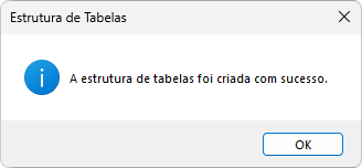

Depois de definidas todas as configurações, a aplicação inicializa a inserção e gravação das informações na tabela dos Alarmes, conforme as especificações dos Campos. Ao clicar em Gerar tabela, o Elipse E3 Studio gera a tabela de dados dos Alarmes conforme as especificações e informa se a tabela foi gerada com sucesso.
Mensagem do Servidor de Alarmes

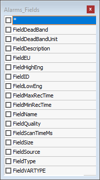

A estrutura da tabela dos Alarmes é semelhante à do Histórico, composta por uma tabela de definições, uma tabela principal de dados e uma tabela opcional de backup.
Tabela de Campos
Tabela de Campos
Os Campos gerados na tabela são explicados no tópico Configurações da Tabela do capítulo Histórico.
