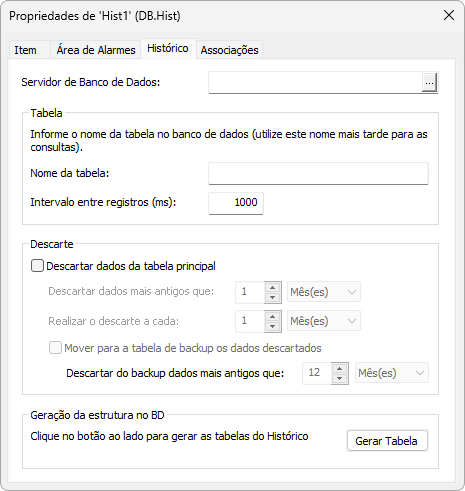

Depois de definidas as opções descritas anteriormente, é necessário configurar as informações da tabela do Histórico e gerar a estrutura no Banco de Dados. Para isto, clique com o botão direito do mouse no Histórico, selecione a opção Propriedades e selecione a aba Histórico, conforme a figura a seguir.
Aba Histórico
Aba Histórico
Cada opção da aba Histórico possui uma propriedade correspondente. As opções disponíveis nesta aba estão descritas na tabela a seguir.
Opções disponíveis na aba Histórico
Servidor de Banco de Dados
Define o servidor de Banco de Dados. Esta opção equivale à propriedade DbServer do Histórico
Nome da tabela
Determina o nome da tabela. Esta opção equivale à propriedade TableName do Histórico
Intervalo entre registros (ms)
Determina a variação do intervalo de tempo em milissegundos, ou seja, de quanto em quanto tempo os dados do Histórico são gravados na tabela. Esta opção equivale à propriedade ScanTime do Histórico
Descartar dados da tabela principal
Habilita ou desabilita o descarte dos dados da tabela principal. Um dado é antigo de acordo com o que é definido na opção Descartar dados mais antigos que. Esta opção equivale à propriedade EnableDiscard do Histórico
Determina o intervalo de tempo, em minutos, horas, dias ou meses, durante o qual os dados são mantidos na tabela principal. Se um dado da tabela é mais antigo que o intervalo de tempo desta opção, este é descartado. Esta opção equivale à propriedade DiscardInterval do Histórico e a opção de seleção da unidade de tempo do intervalo equivale à propriedade DiscardTimeUnit do Histórico
Realizar o descarte a cada
Determina o intervalo, em minutos, horas, dias ou meses, de descarte de dados antigos da tabela. Esta opção equivale à propriedade VerificationUnit do Histórico
Mover para a tabela de backup os dados descartados
Habilita ou desabilita o armazenamento dos dados descartados na tabela secundária, ou tabela de backup. Esta opção equivale à propriedade EnableBackupTable do Histórico
Descartar do backup dados mais antigos que
Determina o intervalo máximo de tempo, em minutos, horas, dias ou meses, dos dados na tabela de backup até serem descartados, independente do tempo que os dados permanecem na tabela principal. Por exemplo, para manter os dados por 24 meses na tabela principal e mais seis meses na tabela de backup, o valor desta opção deve ser de 30 meses. Este intervalo deve ser sempre maior que o configurado no item Descartar dados mais antigos que da tabela principal. Esta opção equivale à propriedade BackupDiscardInterval do Histórico e a opção de seleção da unidade de tempo do intervalo equivale à propriedade BackupDiscardTimeUnit do Histórico
Gerar Tabela
Gera a estrutura da tabela no Banco de Dados. Esta opção também está disponível clicando com o botão direito do mouse no objeto Histórico no Organizer e selecionando a opção Gerar Estrutura no BD

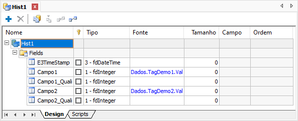

A opção Vincular Histórico a uma Tabela Já Existente Vincular Histórico a uma Tabela Já Existente vincula o Histórico a tabelas existentes no Banco de Dados. Quando esta opção é habilitada, o Elipse E3 Studio abre uma caixa de diálogo para determinar quais as tabelas são vinculadas ao Histórico corrente, conforme a figura a seguir.
Seleção de tabela para vincular ao Histórico
Quando uma tabela é selecionada e clica-se em OK, o Elipse E3 Studio mostra a mensagem da figura a seguir.
Mensagem do sistema
Removendo o vínculo de uma tabela do Histórico
Clicando em Cancel, os Campos configurados na tabela permanecem com as configurações atuais. Já clicando em OK, todos os Campos, Índices e Chaves Primárias definidos no Histórico são substituídos pelos dados da tabela selecionada.
Quando este item é utilizado, outras duas opções são habilitadas, Manter Histórico sem Vínculo Direto com Tabela Já Existente Manter Histórico sem Vínculo Direto com Tabela Já Existente e Buscar Campos da Tabela Original Buscar Campos da Tabela Original.
Quando a opção Manter Histórico sem Vínculo Direto com Tabela Já Existente Manter Histórico sem Vínculo Direto com Tabela Já Existente é habilitada, o Elipse E3 Studio mostra a mensagem da figura a seguir.
Transformando um Histórico em um Histórico do usuário
Clicando em Cancel, a tabela permanece com as configurações atuais. Já clicando em OK, a tabela é reinicializada com os Campos iniciais, somente com o Campo padrão habilitado, ou seja, E3TimeStamp.
Histórico após habilitar a opção Manter Histórico sem Vínculo Direto com Tabela Já Existente
Já a opção Buscar Campos da Tabela Original Buscar Campos da Tabela Original recupera os dados do Histórico vinculado à tabela existente, que haviam sido apagados.
Histórico utilizando a opção Buscar Campos da Tabela Original
