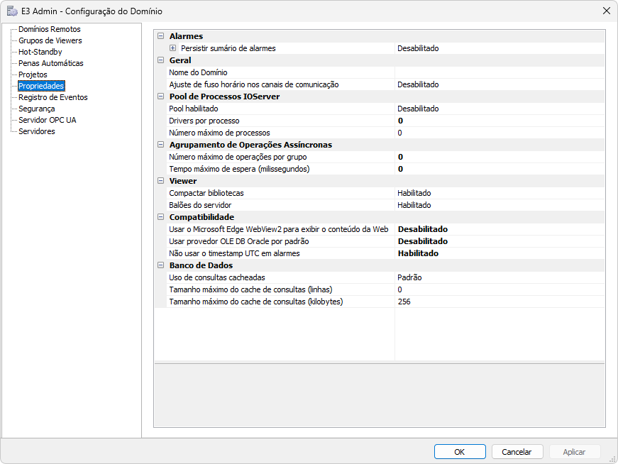

Permite controlar configurações diversas de um Domínio. Para acessar este item, clique com o botão direito do mouse no ícone do E3 Admin na Área de Notificações do Windows, selecione a opção Domínio - Opções Domínio - Opções para abrir a janela da figura a seguir e clique na aba Propriedades.

O grupo Alarmes contém a opção Persistir sumário de alarmes, que permite salvar o Sumário de Alarmes e assim evitar notificações duplicadas de Alarmes ao abrir ou fechar um Domínio. Por padrão esta opção está desabilitada. Para habilitá-la, selecione o item Habilitado na opção Habilitar e especifique um intervalo de tempo, em minutos, na opção Intervalo de tempo. O intervalo de tempo padrão desta opção é de 1 (um) minuto. Estes Alarmes persistidos são carregados sempre que um Domínio é aberto e salvos no intervalo especificado na opção Intervalo de tempo ou sempre que um Domínio é fechado. A persistência de Alarmes não acontece ao parar ou executar um Domínio, pois o Sumário de Alarmes é mantido em memória.
NOTAS
Em caso de servidores em modo Hot-Standby, ambos os servidores persistem os Alarmes.
Apenas os Alarmes visíveis no Sumário são persistidos.
Ao desabilitar esta opção, os Alarmes persistidos anteriormente são apagados, de forma a evitar informações desatualizadas ao habilitar novamente esta opção.
O grupo Geral contém as opções descritas na tabela a seguir.
Opções disponíveis no grupo Geral
Nome do Domínio
Permite configurar um nome amigável para um Domínio. Caso esta opção seja deixada em branco, considera-se que o nome de um Domínio corresponde ao nome do arquivo de Domínio sem a extensão .dom. Este nome está disponível por script em tempo de execução usando a propriedade Domain do objeto Informações do Domínio, como por exemplo "Application.GetObject('[?Server].Domain').Domain"
Ajuste de fuso horário nos canais de comunicação
Permite habilitar um ajuste de fuso horário das datas enviadas ou recebidas em comunicações com outros servidores ou clientes. Configurar esta opção com o valor Desabilitado (padrão) implica que o Elipse E3 assume que todos os servidores e clientes conectados estão no mesmo fuso horário. Consulte o texto a seguir para mais informações sobre o funcionamento desta opção
Habilitar a opção Ajuste de fuso horário nos canais de comunicação implica nos seguintes comportamentos:
Todas as comunicações iniciadas após habilitar esta opção efetuam um ajuste de fuso horário caso os computadores envolvidos tenham fusos horários diferentes
Para que o ajuste de fuso horário ocorra, basta que um dos computadores envolvidos tenha esta opção habilitada
Não é suportada a troca dinâmica de fuso horário, ou seja, os valores com o tipo de dados DATE, mesmo que em variáveis do tipo Variant ou dentro de Arrays, têm o fuso horário ajustado para o fuso horário do momento em que o canal de comunicação foi iniciado
As seguintes exceções se aplicam:
Um valor 0 (zero) não tem ajuste de fuso horário
Valores entre 0.0 e 1.0, não incluso, são considerados como contadores de horas, minutos e segundos, como por exemplo a propriedade RepeatInterval de um Tag Timer, e não são ajustados
Valores que já estão no formato UTC (Coordinated Universal Time), como por exemplo o campo EventTimeUTC da tabela de Alarmes, não são ajustados
Valores de data e hora transmitidos no formato Double não são ajustados
Valores no formato UTC contidos em variáveis com o tipo de dados Variant ou retornados por propriedades ou métodos de objetos remotos são ajustados, como por exemplo quando um Viewer lê a propriedade EventTimeUTC de um objeto Evento da Coleção de Eventos de um servidor
O grupo Pool de Processos IOServer contém as opções descritas na tabela a seguir.
Opções disponíveis no grupo Pool de Processos IOServer
Pool habilitado
Habilita ou desabilita o pool de processos de Servidores de I/O. NOTA: Certifique-se que os Drivers em uso em uma aplicação suportam o recurso de pool de processos, ou seja, os Drivers devem ter sido compilados com o IOKit versão 2.0.6 ou superior. Os Drivers que não suportam este recurso devem ser configurados com a propriedade DisableIOServerPool em Verdadeiro. O valor padrão desta opção é Desabilitado. NOTA: Configurar esta opção com o valor Habilitado exige que pelo menos uma das opções seguintes, Drivers por processo ou Número máximo de processos, tenha um valor diferente de 0 (zero)
Define o número máximo de Drivers que executam em cada processo de Servidor de I/O. O valor padrão desta opção é 50 e os valores permitidos variam entre 2 (dois) e 200
Define o número máximo de processos de Servidor de I/O que são criados pelo pool. O valor 0 (zero, padrão) nesta opção permite um número ilimitado de processos. NOTA: Caso esta opção esteja configurada para um valor diferente de 0 (zero) e o valor da opção Drivers por processo exceda a quantidade prevista para os processos, o valor desta opção é ajustado em tempo de execução para comportar os Drivers excedentes
Esta configuração pode ser alterada com um Domínio em execução, porém somente afeta os Drivers iniciados após a alteração, ou nas situações em que um Domínio é atualizado:
Ao clicar em Executar Aplicativo Executar Aplicativo no Elipse E3 Studio
Ao selecionar a opção Domínio - Atualizar Domínio - Atualizar, no menu do E3 Admin na Área de Notificações do Windows
Ao gerar um evento que force o E3Run a receber a configuração de um Domínio
NOTA
Para mais informações, consulte o tópico Pool de Processos do Servidor de I/O no capítulo Drivers.
O grupo Agrupamento de Operações Assíncronas contém as opções descritas na tabela a seguir.
Opções disponíveis no grupo Agrupamento de Operações Assíncronas
Número máximo de operações por grupo
Define o número máximo de operações por Driver de Comunicação armazenadas na memória do E3Run antes de enviar para o Servidor de I/O. O valor padrão desta opção é 1000. Configurar esta opção com o valor 0 (zero) desabilita o agrupamento de operações assíncronas. Os valores possíveis para esta opção variam entre 2 (dois) e 100000
Tempo máximo de espera (milissegundos)
Define o tempo máximo, em milissegundos, que uma operação assíncrona pode esperar no E3Run antes de ser enviada para o Servidor de I/O. O valor padrão desta opção é 50. Configurar esta opção com o valor 0 (zero) desabilita o tempo máximo de espera. Os valores possíveis para esta opção variam entre 10 e 10000
O grupo Viewer contém as opções descritas na tabela a seguir.
Opções disponíveis no grupo Viewer
Compactar bibliotecas
Habilita ou desabilita a compactação de arquivos de bibliotecas ElipseX para envio a um Elipse E3 Viewer. O valor padrão desta opção é Habilitado, ou seja, o arquivo é desfragmentado e são removidos objetos não utilizados pelo Elipse E3 Viewer, diminuindo assim o tamanho do arquivo. Caso esta opção esteja desabilitada, os arquivos de bibliotecas são enviados sem alterações
Balões do servidor
Habilita ou desabilita a exibição de uma janela com avisos ativos do E3 Server no Elipse E3 Viewer, como por exemplo problemas na licença. Esta janela pode ser fechada ou minimizada, mas é aberta periodicamente enquanto há avisos ativos. O valor padrão desta opção é Habilitado
O grupo Compatibilidade contém as opções descritas na tabela a seguir.
Opções disponíveis no grupo Compatibilidade
Usar o Microsoft Edge WebView2 para exibir o conteúdo da Web
Habilita ou desabilita o uso do controle WebView2 do Microsoft Edge como mecanismo de renderização para exibição de conteúdo da Internet. Esta opção é aplicada ao iniciar o Elipse E3 Viewer e o valor padrão é Habilitado
Usar provedor OLE DB Oracle por padrão
Habilita ou desabilita o uso do provedor OLE DB Oracle por padrão em novos objetos de Bancos de Dados. Se esta opção é alterada enquanto um Domínio está em uso no Elipse E3 Studio, é preciso fechar e abrir novamente este Domínio para que esta alteração tenha efeito. Em tempo de execução, é necessário executar um Domínio novamente para que esta alteração tenha efeito. O valor padrão desta opção é Habilitado
Não usar o timestamp UTC em alarmes
Habilita ou desabilita o uso de estampas de tempo no formato UTC (Coordinated Universal Time) em Alarmes. Em aplicações criadas em versões anteriores à 7.0, o valor dos Campos de Alarme EventTime e EventTimeUTC é o mesmo, independente do fuso horário. Ao abrir estas aplicações na versão 7.0, este comportamento é mantido, ou seja, esta opção é habilitada. O valor padrão desta opção é Desabilitado, ou seja, o valor do Campo de Alarme EventTimeUTC corresponde à estampa de tempo do Campo de Alarme EventTime ajustada para o formato UTC
O grupo Banco de Dados contém as opções descritas na tabela a seguir.
Opções disponíveis no grupo Banco de Dados
Uso de consultas cacheadas
Permite habilitar ou desabilitar globalmente o uso de Consultas em cache. Os valores possíveis para esta opção são Padrão: Obedece a configuração de cada Consulta, Habilitado (globalmente): Todas as Consultas funcionam como se a propriedade CursorLocation estivesse configurada com o valor 2 (dois, clCached), independente da configuração individual ou Desabilitado (globalmente): Todas as Consultas funcionam como se a propriedade CursorLocation estivesse configurada com o valor padrão 1 (um, clClient), independente da configuração individual. Para mais informações sobre esta opção, consulte as notas a seguir
Tamanho máximo do cache de consultas (linhas)
Número máximo de linhas em cache para Consultas cuja propriedade CursorLocation esteja configurada com o valor 2 (dois, clCached). O valor padrão desta opção é 0 (zero, ilimitado) e o valor máximo é 20000. Para mais informações sobre esta opção, consulte as notas a seguir
Tamanho máximo do cache de consultas (kilobytes)
Tamanho máximo, em kilobytes, que é guardado em cache para Consultas cuja propriedade CursorLocation esteja configurada com o valor 2 (dois, clCached). O valor padrão desta opção é 256 e os valores possíveis variam entre 64 e 10000. Para mais informações sobre esta opção, consulte as notas a seguir
NOTAS
Se a opção Uso de consultas cacheadas está configurada com o valor Desabilitado (globalmente), esta configuração pode ser sobrescrita em uma Consulta específica configurando a propriedade QueryCacheOverrideDomainConfig para Verdadeiro.
Se a opção Uso de consultas cacheadas está configurada com o valor Habilitado (globalmente), os resultados de uma Consulta são baixados para o cliente que está usando esta Consulta, como por exemplo o E3Run ou Elipse E3 Viewer, proporcionando um ganho de desempenho e evitando travamentos em Consultas recorrentes ou de tamanho médio ou pequeno. Recomenda-se usar esta opção para Consultas em que os resultados permanecem dentro dos limites configurados nas opções Tamanho máximo do cache de consultas (linhas) e Tamanho máximo do cache de consultas (kilobytes). Para Consultas maiores pode não haver benefícios expressivos. No caso de um E3Browser, não é possível reordenar os resultados quando se usa Consultas com esta opção selecionada.
A opção Tamanho máximo do cache de consultas (linhas) corresponde ao comportamento da propriedade QueryCacheMaxRows de uma Consulta quando a propriedade QueryCacheOverrideDomainConfig está configurada para Falso (padrão).
A opção Tamanho máximo do cache de consultas (kilobytes) corresponde ao comportamento da propriedade QueryCacheMaxKBytes de uma Consulta quando a propriedade QueryCacheOverrideDomainConfig está configurada para Falso (padrão).
Como regra geral, os limites definidos nas opções Tamanho máximo do cache de consultas (linhas) e Tamanho máximo do cache de consultas (kilobytes) são sempre usados, exceto quando a propriedade QueryCacheOverrideDomainConfig está configurada para Verdadeiro.
