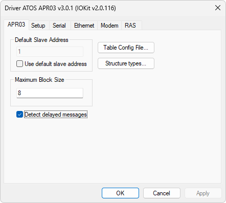

Para configurar este Driver, utilize a aba APR03, mostrada na figura a seguir.
Aba APR03
Aba APR03
Opções disponíveis na aba APR03
Default Slave Address
Indica o valor do endereço escravo padrão. Esta opção é habilitada somente se a opção Use default slave address está selecionada
Habilita o uso do valor definido na opção Default Slave Address como endereço de destino de um comando para todos os Tags, independente do valor configurado nos parâmetros N1 ou B1
Maximum Block Size
Esta opção é usada apenas no Elipse E3, Elipse Power ou Elipse Water se a propriedade EnableReadGrouping de um Tag (superblocos) está habilitada. Informa o número máximo de bytes de dados em cada bloco de leitura. Os valores adequados para cada modelo de equipamento estão descritos na tabela Limites de cada Bloco de Comunicação
Detect delayed messages
Esta opção permite que este Driver não retorne erro ao detectar uma resposta em atraso. Consulte a nota a seguir para mais informações sobre esta opção
Table Config File
Abre um arquivo de configuração de tabelas para leitura de dados por evento
Structure types
Abre um arquivo de configuração para tipos de dados Struct

NOTA
A opção Detect delayed messages é útil quando o protocolo TCP/IP (Ethernet) é usado como camada de comunicação física (Physical Layer) da biblioteca IOKit. Neste caso, é comum ocorrerem atrasos não previstos na resposta de um equipamento, principalmente se a ligação física com um equipamento incluir links de rádio. Assim, é possível que este Driver envie uma primeira requisição e não receba a resposta no tempo esperado, gerando erro de time-out. Ao enviar uma nova requisição, este Driver pode receber a resposta atrasada da requisição anterior. Se esta opção não está habilitada, é possível que ocorra uma sincronização a partir daí, e assim todas as requisições subsequentes obtêm como resposta o retorno atrasado da requisição anterior. Quando esta opção está habilitada, este Driver não retorna erro imediatamente após detectar uma resposta em atraso, e sim executa uma nova tentativa de obter a resposta correta. Se uma nova mensagem é recebida antes de ocorrer um time-out, e a resposta é válida, esta é retornada à aplicação. Caso contrário, este Driver passa a descartar todos os bytes recebidos até a ocorrência de time-out, limpando assim o canal de comunicação e prevenindo a propagação do erro.
