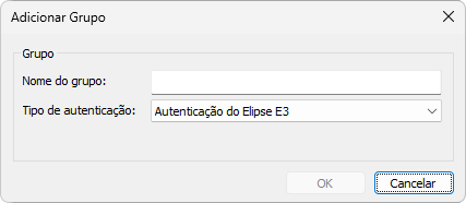

Ao clicar em Novo, a janela da figura a seguir é mostrada.
Janela Adicionar Grupo com autenticação do Elipse E3
Opções disponíveis na janela Adicionar Grupo
Nome do grupo
Nome deste grupo
Tipo de autenticação
Indica qual a forma de autenticação deste grupo. As opções disponíveis são Autenticação do Elipse E3: Este grupo é criado no Domínio corrente ou Autenticação do Windows: Permite selecionar um grupo de usuários de um domínio do Windows

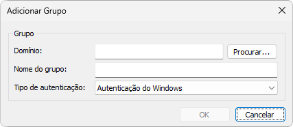

Ao selecionar a opção Autenticação do Windows, a janela Adicionar Grupo é alterada para permitir a seleção de grupos de um domínio de rede do Windows, de forma que os usuários destes grupos possam logar na aplicação, conforme a figura a seguir.

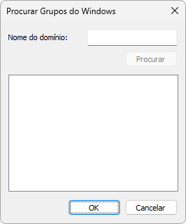

Ao selecionar a opção Procurar, a janela da figura a seguir é aberta.
Janela Procurar Grupo do Windows
Nesta janela, digite o nome de um domínio do Windows e clique em Procurar para executar uma busca. Na lista de grupos encontrados no domínio, selecione o grupo desejado e clique em OK para adicionar este grupo na opção Nome do grupo da janela Adicionar Grupo.

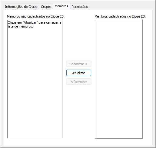

No caso específico de adicionar grupos do Windows, a aba Propriedades de Segurança não está disponível e é substituída pela aba Membros, mostrada na figura a seguir.
Aba Membros de um grupo do Windows
Opções disponíveis na aba Membros de um grupo do Windows
Membros não cadastrados no Elipse E3
Contém todos os usuários pertencentes ao grupo do Windows selecionado e que não estão cadastrados no Elipse E3
Cadastrar
Adiciona o membro do grupo selecionado aos usuários do Elipse E3
Atualizar
Permite atualizar a lista Membros não cadastrados no Elipse E3
Remover
Remove o usuário selecionado da lista Membros cadastrados no Elipse E3
Contém todos os usuários pertencentes ao grupo do Windows selecionado e que estão também cadastrados no Elipse E3
