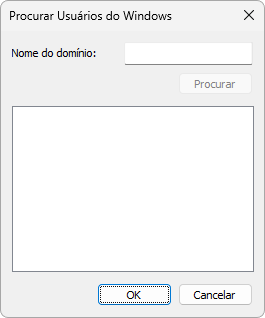

Ao clicar em Procurar, a janela da figura a seguir é mostrada, permitindo procurar por um domínio do Windows e então selecionar um usuário deste domínio.
Janela Procurar Usuários do Windows
