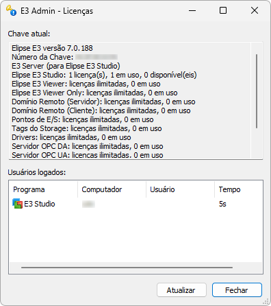

É possível visualizar as diversas licenças disponíveis através do E3 Admin. Para isto, clique com o botão direito do mouse no ícone do E3 Admin na Área de Notificações do Windows e selecione a opção Licenças Licenças. A janela da figura a seguir é mostrada.
Janela E3 Admin - Licenças
Opções disponíveis na janela E3 Admin - Licenças
Número da Chave
Informa o número do dispositivo de proteção, um número hexadecimal de oito dígitos com prefixo "HL" se o dispositivo é do tipo Hardkey ou um número hexadecimal de dezesseis dígitos com prefixo "SL" se o dispositivo é do tipo Softkey. Se o dispositivo de proteção não foi detectado, este número é preenchido com zeros
Expira em
Para dispositivos de proteção do tipo Softkey e do tipo Hardkey com TimeHASP, esta opção mostra o horário de expiração do dispositivo de proteção e o horário atual do computador, ambos no formato UTC (Coordinated Universal Time). Consulte a nota a seguir para mais informações sobre o tempo de expiração de dispositivos de proteção
E3 Server
Indica o tipo de E3 Server
Elipse E3 Studio
Indica o número de licenças disponíveis e em uso do Elipse E3 Studio
Elipse E3 Viewer
Indica o número de licenças disponíveis e em uso do Elipse E3 Viewer
Elipse E3 Viewer Only
Indica o número de licenças disponíveis e em uso do Elipse E3 Viewer no modo Somente Leitura
Domínio Remoto (Servidor)
Indica o número de licenças disponíveis e em uso do Domínio Remoto (Servidor)
Domínio Remoto (Cliente)
Indica o número de licenças disponíveis e em uso do Domínio Remoto (Cliente)
Pontos de E/S
Indica o número de pontos de comunicação
Tags do Storage
Indica o número de Tags do Storage
Drivers
Indica o número de Drivers disponíveis e em uso
Servidor OPC DA
Indica o número de licenças disponíveis e em uso do Servidor OPC DA
Servidor OPC UA
Indica o número de licenças disponíveis e em uso do Servidor OPC UA
Tempo máximo de execução
Indica o tempo máximo permitido de execução de uma aplicação
TrendAnalysis
Indica o número de licenças disponíveis e em uso do objeto TrendAnalysis
Serviço HASP
Indica a versão do serviço de acesso a licenças (HASPLMS)
