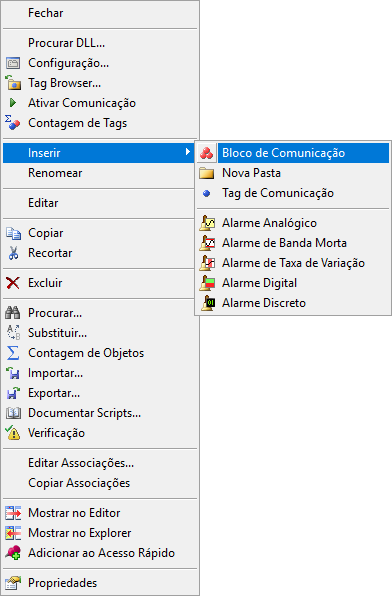

1.Clique com o botão direito do mouse no Driver de Comunicação e selecione a opção Inserir - Bloco de Comunicação.
Inserindo um Bloco de Comunicação
