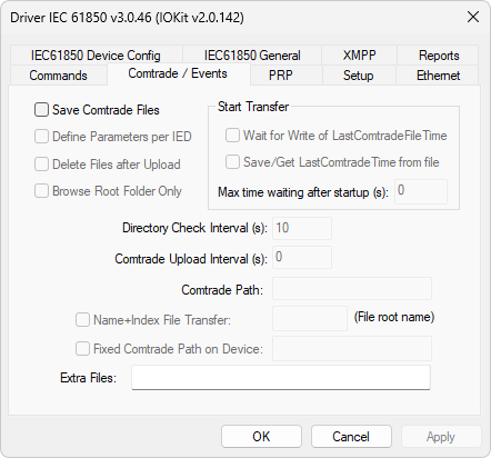

Aba Comtrade / Events
Opções disponíveis na aba Comtrade / Events
Save Comtrade Files
Indica se este Driver deve realizar a busca por arquivos no formato COMTRADE (perturbações), salvando-os no diretório indicado na opção Comtrade Path
Define Parameters per IED
Indica se os parâmetros Save Comtrade Files, Delete Files after Upload, Browse Root Folder Only, Comtrade Path, Use Fixed Comtrade Path on Device, Name+Index File Transfer e File Root Name são definidos por IED e não globalmente para este Driver. A definição individual se dá através da escrita dos parâmetros internos deste Driver via biblioteca IOKit, conforme explicado no tópico Configuração Dinâmica
Delete Files After Upload
Instrui este Driver a apagar o arquivo de um equipamento após a conclusão com sucesso da transferência
Alguns relés inserem arquivos no formato COMTRADE em uma pasta COMTRADE a partir do diretório raiz, e outros relés colocam estes arquivos no próprio diretório raiz, indicando como parte do nome do arquivo esta pasta, como por exemplo "\COMTRADE\Arquivo.cfg". Selecione esta opção caso um equipamento tenha este último comportamento
Wait for Write of LastComtradeFileTime
Com esta opção selecionada, este Driver espera por uma operação de escrita com o horário do último arquivo no formato COMTRADE transferido, por IED, de forma a comparar este horário com a lista de arquivos existentes em um IED, definindo assim qual arquivo deve ser transferido
Save/Get Last Comtrade time from File
Obtém o horário do último arquivo no formato COMTRADE transferido através de um arquivo COMTRADE.LST
Max Time Waiting after Startup
Indica quantos segundos este Driver deve esperar pela escrita de um Tag com o horário do último arquivo, ou pela leitura do arquivo COMTRADE.LST. Se este tempo expira, este Driver inicia a busca pelo primeiro arquivo disponível. Se o valor deste campo é igual a 0 (zero), a espera é infinita
Comtrade Directory Check Interval
Intervalo, em segundos, em que este Driver solicita a lista dos arquivos de um equipamento. Este Driver compara a data do último arquivo transferido com os arquivos da lista, e o arquivo ou arquivos mais recentes são transferidos
Comtrade Upload Interval (s)
No caso de transferir mais de um arquivo, este Driver aguarda o intervalo definido nesta opção para realizar cada transferência, a fim de separar uma janela de tempo específica para esta atividade. Entretanto, a recepção de eventos e o envio de comandos não são interrompidos enquanto um arquivo está sendo transferido
Comtrade Path
Indica o diretório onde este Driver salva os arquivos no formato COMTRADE
Indica que a transferência de arquivos se dá com base em um nome raiz mais um índice, ao invés da comparação de datas, que é o comportamento padrão. O nome raiz deve ser informado na opção File Root Name. Por exemplo, se um IED gera arquivos no padrão Osc1.dat/cfg, Osc2.dat/cfg e assim por diante, então deve-se selecionar esta opção e informar o texto "Osc" na opção File Root Name
Indica que este Driver deve ignorar a busca pela pasta COMTRADE em um dispositivo, assumindo um diretório fixo informado na opção correspondente
