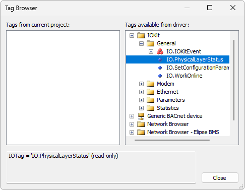

A listagem Tags do projeto corrente (Tags from current project) mostra os Tags e pastas que existem no projeto corrente. A listagem Tags disponibilizados pelo driver (Tags available from driver) mostra uma árvore com os Tags disponíveis no Driver BACnet. Para criar um Tag novo em uma aplicação, arraste um dos Tags definidos por este Driver para a pasta desejada no diretório corrente. O Driver BACnet contém os nós mostrados na figura a seguir.
Janela Tag Browser
O nó IOKit contém os Tags da biblioteca IOKit, divididos nas categorias General: Tags de uso geral, Modem: Tags para manipulação da comunicação via modem, Ethernet: Tags para manipulação da comunicação via rede Ethernet, Parameters: Tags para configuração dos parâmetros do IOKit e Statistics: Tags com informações estatísticas das Interfaces de Comunicação.
Tags do IOKit

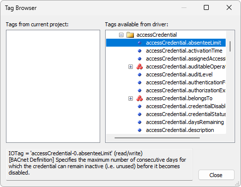

O nó Generic BACnet device lista todos os tipos de objetos e propriedades definidos no protocolo BACnet. Após arrastar um Tag genérico para a listagem Tags do projeto corrente (Tags from current project), é necessário configurar o parâmetro sintático Device deste Tag com o identificador do equipamento. O parâmetro sintático Item está configurado para o objeto correspondente de instância 0 (zero). Para acessar outro objeto de mesmo tipo, atualize o identificador do objeto. Consulte o tópico Configuração por Strings para mais detalhes.
Nó Generic BACnet Device

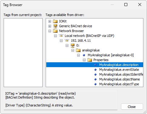

O nó Network Browser permite acessar os equipamentos BACnet disponíveis na rede local. Ao expandir este item, são mostrados nós relativos aos endereços físicos configurados neste Driver. Ao expandir estes nós, este Driver mostra os equipamentos BACnet cadastrados na lista de dispositivos da aba BACnet da Janela de Configurações. Caso a lista esteja vazia, este Driver utiliza a Autodetecção de Dispositivos para procurar por equipamentos BACnet na rede local e retorna uma lista dos equipamentos encontrados.
Ao expandir o nó de um equipamento, este Driver lê a propriedade objectList do objeto Device deste equipamento. Este Driver então disponibiliza um conjunto de pastas, cada uma para um tipo de objeto, onde podem ser encontrados Tags para todos os objetos daquele tipo presentes em um equipamento. O nome do Tag é composto pelos valores das propriedades objectName, lida por este Driver, e objectIdentifier, já obtida da lista de objetos, no formato objectName [objectIdentifier]. Este Tag permite o acesso à propriedade presentValue deste objeto, se esta propriedade existir.
Ao expandir o Tag de um objeto, este Driver lê a propriedade propertyList deste objeto. Este Driver então disponibiliza uma pasta Properties, onde são encontrados os Tags para todas as propriedades existentes neste objeto.
Nó Network Browser
