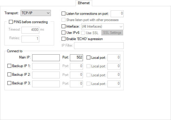

Aba Ethernet
Aba Ethernet
Utilize esta aba para configurar os parâmetros da Interface Ethernet. Estes parâmetros, exceto as configurações de porta, devem ser também configurados para uso na Interface RAS.
Aba Ethernet
Aba Ethernet
Opções disponíveis na aba Ethernet
Transport
Selecione o valor TCP/IP para um socket TCP (stream) ou selecione o valor UDP/IP para utilizar um socket UDP (connectionless datagram)
Listen for connections on port
Utilize esta opção para aguardar por novas conexões em uma porta IP específica, comum em Drivers Escravos. Caso esta opção permaneça desmarcada, um Driver se conecta ao endereço e porta especificados no grupo Connect to
Share listen port with other processes
Selecione esta opção para compartilhar a porta de escuta com outros Drivers e processos
Interface
Selecione a interface de rede local, identificada pelo endereço IP, que um Driver utiliza para efetuar e receber conexões, ou selecione o valor (All Interfaces) para permitir conexões em qualquer interface de rede
Use IPv6
Selecione esta opção para forçar um Driver a utilizar endereços no formato IPv6 em todas as conexões Ethernet. Deixe esta opção desmarcada para utilizar o formato IPv4
Enable 'ECHO' suppression
Habilite esta opção para eliminar o eco dos dados recebidos. O eco é uma cópia dos dados enviados, que pode ser retornada antes da mensagem de resposta
IP Filter
Lista de endereços IP restringidos ou permitidos de onde um Driver aceita conexões (Firewall). Consulte a propriedade IO.Ethernet.IPFilter para mais informações
PING before connecting
Habilite esta opção para executar um comando ping, ou seja, para verificar se um dispositivo pode ser encontrado na rede, em um dispositivo antes de tentar uma conexão com o socket. Esta é uma maneira rápida de determinar uma conexão bem sucedida antes de tentar abrir um socket com um dispositivo. O time-out de uma conexão com um socket pode ser bem alto. As opções disponíveis são:
•Timeout: Especifique o número de milissegundos de espera por uma resposta de um comando ping. Deve-se usar um comando ping para verificar o tempo normal de resposta, configurando esta opção para um valor acima desta média. Normalmente pode-se configurar um valor entre 1000 e 4000 milissegundos, ou seja entre 1 (um) e 4 (quatro) segundos
•Retries: Número de retentativas de um comando ping, sem contar a tentativa inicial. Se todas as tentativas falharem, então a conexão com o socket é abortada
Opções disponíveis no grupo Connect to
Main IP
Digite o endereço IP de um dispositivo remoto. Pode-se usar tanto o endereço IP separado por pontos quanto uma URL. No caso de uma URL, um Driver usa o serviço de DNS disponível para mapear a URL para um endereço IP, como por exemplo "192.168.0.13" ou "Server1"
Port
Digite a porta IP de um dispositivo remoto, entre 0 (zero) e 65535
Local port
Selecione esta opção para utilizar uma porta IP local fixa ao conectar a um dispositivo remoto
Backup IP 1, 2 e 3
Indique o endereço IP, a porta IP e a porta IP local fixa de até 3 (três) endereços de backup de um dispositivo remoto
