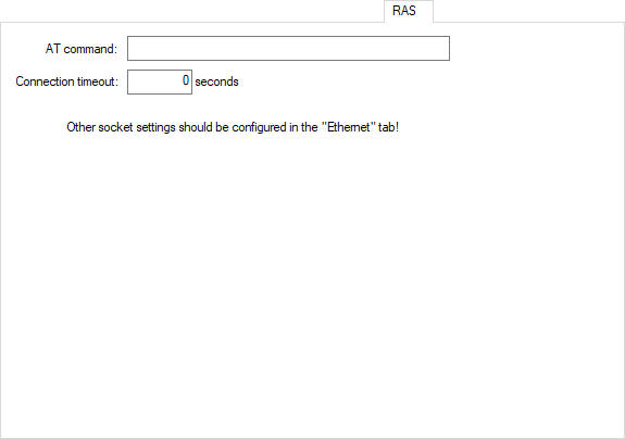

Use esta aba para configurar os parâmetros da Interface RAS. É necessário também configurar a aba Ethernet.
A Interface RAS abre uma conexão socket com um dispositivo RAS. Um dispositivo RAS é um servidor de modems acessível através de TCP/IP, aguardando por conexões socket em uma porta IP. Para cada conexão aceita nesta porta tem-se acesso a um modem.
Ao conectar-se a um dispositivo RAS, primeiramente a Interface de Comunicação conecta ao socket no endereço IP e na porta configurados na aba Ethernet. Depois que o socket é aberto, os passos de inicialização ou de conexão a seguir são efetuados:

Opções disponíveis na aba RAS
AT command
Uma String com o comando AT completo usado para discar para um dispositivo de destino. Por exemplo, "ATDT33313456" disca por tom para o número "33313456"
Connection timeout
Número de segundos a aguardar por uma resposta CONNECT do modem, após o envio de um comando AT
