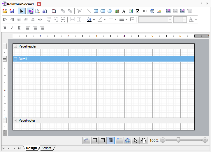

Um Relatório de Seção possui vários objetos que podem ser adicionados e configurados através da barra de ferramentas, mostrada na figura a seguir.
Barra de ferramentas de um Relatório de Seção
As opções disponíveis na barra de ferramentas estão descritas na tabela a seguir.
Opções disponíveis na barra de ferramentas de um Relatório de Seção
Opção |
Descrição |
Carregar Arquivo RPX |
Importa a configuração de um Relatório de Seção salvo em um arquivo no formato RPX. Consulte o tópico Carregar Arquivo RPX para mais informações sobre esta opção |
Salvar Arquivo RPX |
Salva a configuração de um Relatório de Seção para um arquivo no formato RPX. Consulte o tópico Salvar Arquivo RPX para mais informações sobre esta opção |
Selecionar |
Habilita o modo de seleção |
Editor |
Habilita o modo de edição |
Pré-visualizar Relatório |
Habilita o modo de pré-visualização |
Scripts |
Abre o Editor de Scripts. Consulte o tópico Editor de Scripts para mais informações sobre esta opção |
Configurar Relatório |
Permite configurar diversas opções de um Relatório de Seção. Consulte o tópico Configurar Relatório de Seção para mais informações sobre esta opção |
Enviar para Frente |
Traz um objeto para a frente em um agrupamento de objetos |
Enviar para Trás |
Envia um objeto para trás em um agrupamento de objetos |
Excluir |
Remove o objeto selecionado |
Linha |
Adiciona um objeto do tipo Linha |
Retângulo |
Adiciona um objeto do tipo Retângulo |
Retângulo Arredondado |
Adiciona um objeto do tipo Retângulo Arredondado |
Elipse |
Adiciona um objeto do tipo Elipse |
Figura |
Adiciona um objeto do tipo Figura |
Texto |
Adiciona um objeto do tipo Texto |
Campo |
Adiciona um objeto do tipo Campo |
Caixa de Seleção |
Adiciona um objeto do tipo Caixa de Seleção |
Código de Barras |
Adiciona um objeto do tipo Código de Barras |
Quebra de Página |
Adiciona um objeto do tipo Quebra de Página |
Chart |
Adiciona um objeto do tipo E3Chart |
Inserir Cabeçalho/Rodapé de Relatório |
Insere um cabeçalho e um rodapé em um Relatório de Seção |
Inserir Cabeçalho/Rodapé de Página |
Insere um cabeçalho de página e um rodapé de página em um Relatório de Seção |
Inserir Cabeçalho/Rodapé de Grupo |
Insere um cabeçalho de grupo e um rodapé de grupo em um Relatório de Seção |
Reordenar Grupos |
Permite reordenar grupos em um Relatório de Seção. Consulte o texto a seguir para mais informações sobre esta opção |
Alinhar à Esquerda |
Alinha dois ou mais objetos entre si, usando como referência a coordenada à esquerda do último objeto selecionado |
Alinhar à Direita |
Alinha dois ou mais objetos entre si, usando como referência a coordenada à direita do último objeto selecionado |
Alinhamento Superior |
Alinha dois ou mais objetos entre si, usando como referência a coordenada superior do último objeto selecionado |
Alinhamento Inferior |
Alinha dois ou mais objetos entre si, usando como referência a coordenada inferior do último objeto selecionado |
Alinhamento Central Vertical |
Alinha dois ou mais objetos verticalmente pelo centro entre si, usando como referência o último objeto selecionado |
Alinhamento Central Horizontal |
Alinha dois ou mais objetos horizontalmente pelo centro entre si, usando como referência o último objeto selecionado |
Mesma Largura |
Aplica a largura do último objeto selecionado aos demais objetos selecionados |
Mesma Altura |
Aplica a altura do último objeto selecionado aos demais objetos selecionados |
Mesmo Tamanho |
Aplica a largura e a altura do último objeto selecionado aos demais objetos selecionados |
Distribuir Horizontalmente |
Aplica a mesma distância horizontal entre si a três ou mais objetos selecionados |
Distribuir Verticalmente |
Aplica a mesma distância vertical entre si a três ou mais objetos selecionados |
Cor do Fundo |
Configura a cor de fundo de um objeto |
Cor da Borda |
Configura a cor da borda de um objeto |
Estilo da Borda |
Configura o estilo da borda de um objeto |
Espessura da Linha |
Configura a espessura da linha da borda de um objeto |
Formatar Bordas |
Determina o formato da borda de um objeto. Consulte o texto a seguir para mais informações sobre esta opção |
Fonte |
Configura o nome da fonte do texto selecionado |
Tamanho da Fonte |
Configura o tamanho da fonte do texto selecionado |
Cor da Fonte |
Seleciona uma cor para a fonte do texto selecionado |
Negrito |
Aplica o efeito de negrito ao texto selecionado |
Itálico |
Aplica o efeito de itálico ao texto selecionado |
Sublinhado |
Aplica o efeito de sublinhado ao texto selecionado |
Texto à Esquerda |
Alinha o texto selecionado à esquerda |
Texto Centralizado |
Alinha o texto selecionado ao centro |
Texto à Direita |
Alinha o texto selecionado à direita |
Dimension Lines |
Mostra ou esconde a régua com as dimensões da página |
Hide Grid |
Esconde a grade |
Show Dots |
Mostra pontos na grade |
Show Lines |
Mostra linhas na grade |
Snap Lines |
Ajusta os objetos às linhas de grade |
Snap to Grid |
Ajusta os objetos à grade |
Select Mode |
Pan Mode |
Permite mover a área de desenho de um Relatório de Seção |
Zoom Out |
Diminui o zoom na área de desenho de um Relatório de Seção |
Zoom In |
Aumenta o zoom da área de desenho de um Relatório de Seção |

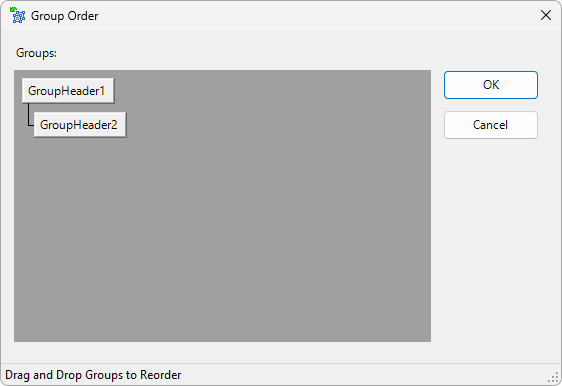

Ao selecionar a opção Reordenar Grupos
, a janela da figura a seguir é mostrada. Nesta janela é possível arrastar e soltar os grupos disponíveis para reordená-los.
Janela Group Order

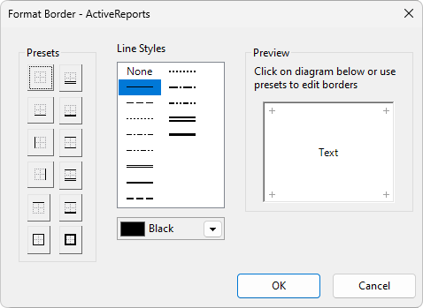

Ao selecionar a opção Formatar Bordas
, a janela da figura a seguir é mostrada. Nesta janela é possível selecionar diversos formatos de borda pré-configurados na opção Preset ou selecionar um estilo de linha na opção Line Styles, juntamente com a cor da borda. O quadro Preview permite visualizar o resultado da seleção.
Janela Format Border
