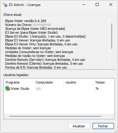

É possível visualizar as diversas licenças disponíveis através do E3 Admin. Para isto, clique com o botão direito do mouse no ícone do E3 Admin na Área de Notificações do Windows e selecione a opção Licenças Licenças. A janela da figura a seguir é mostrada.
Janela E3 Admin - Licenças
Opções disponíveis na janela E3 Admin - Licenças
