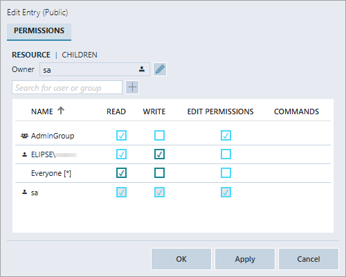

Ao selecionar a opção Permissions, a janela da figura a seguir é aberta. A aba Resource permite definir permissões para os recursos de uma lista ou pasta. As opções desta aba são explicadas mais adiante na aba Permissions.
Aba Resource da janela Properties

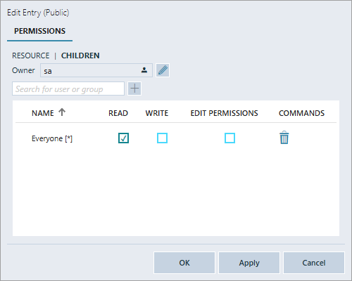

A aba Children permite definir permissões herdadas pelas pastas filhas da pasta atual, conforme a figura a seguir. A opção Remove Remove na coluna Commands permite remover uma permissão específica de uma pasta filha da pasta atual e, portanto, aplicar a permissão da pasta pai.
Aba Children da janela Permissions

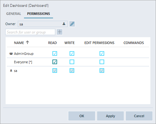

Ao clicar na opção Edit Dashboard Edit Dashboard, abre-se a janela de edição de um Dashboard. Esta janela contém as abas General e Permissions, mostradas nas figuras a seguir.
Aba General

Aba Permissions
Aba Permissions
As opções disponíveis na aba Permissions estão descritas na tabela a seguir.
Opções disponíveis na aba Permissions
Owner
Proprietário do Dashboard. Clique em icon_edit_dashboard para alterar o usuário atual e clique em Apply para aplicar esta alteração
Search for user or group
Permite selecionar um usuário ou grupo de usuários para adicionar na lista de permissões de um Dashboard. Após localizar um usuário ou grupo, clique em Add para adicionar à lista de permissões
Name
Nome de um usuário ou grupo
Read
Indica se um usuário ou grupo tem permissão de leitura de um Dashboard
Write
Indica se um usuário ou grupo tem permissão de escrita em um Dashboard
Edit Permissions
Indica se um usuário ou grupo tem permissão de editar as permissões de um Dashboard
Commands
Indica quais comandos são permitidos para um usuário ou grupo em um Dashboard

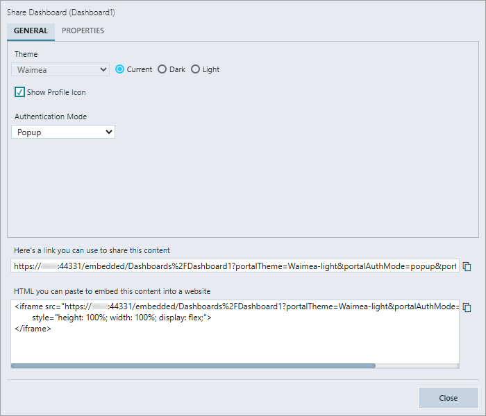

Ao clicar na opção Share Share, abre-se a janela da figura a seguir, que permite configurar uma forma de compartilhamento de um Dashboard com outros usuários.
Aba General da janela Share Dashboard
As opções disponíveis na aba General estão descritas na tabela a seguir.
Opções disponíveis na aba General
Theme
Permite selecionar um tema para um Dashboard. As opções disponíveis são Current: Usa o tema atual, Dark: Habilita a seleção de um tema no modo Dark (Escuro) ou Light: Habilita a seleção de um tema no modo Light (Claro)
Show Profile Icon
Mostra o nome do usuário e uma opção para executar o logout no alto da janela onde é exibido o Dashboard compartilhado
Authentication Mode
Permite selecionar o modo de autenticação do usuário que recebe a URL para um Dashboard. As opções disponíveis são Popup: Mostra um Dashboard em uma janela do tipo Popup, Redirect: Redireciona a URL para a tela inicial do EPM Portal ou Host: Especifica um servidor para autenticação da URL
Here's a link you can use to share this content
Contém uma URL para compartilhar um Dashboard. Clique em Copiar para a Área de Transferência para copiar esta URL para a Área de Transferência do Windows
HTML you can paste to embed this content into a website
Contém um código HTML para inserir um Dashboard compartilhado em um elemento iframe de uma página HTML existente. Clique em Copiar para a Área de Transferência para copiar este código para a Área de Transferência do Windows

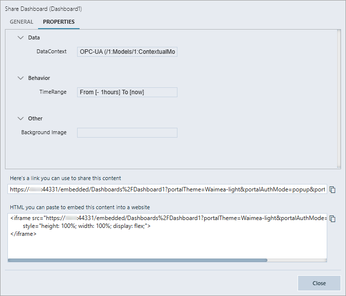

Aba Properties da janela Share Dashboard
As opções disponíveis na aba Properties estão descritas na tabela a seguir.
Opções disponíveis na aba Properties
Data - DataContext
Permite redefinir a propriedade DataContext de um Dashboard compartilhado
Behavior - TimeRange
Permite redefinir a propriedade TimeRange de um Dashboard compartilhado
Other - Background Image
Permite redefinir a propriedade Background Image de um Dashboard compartilhado
