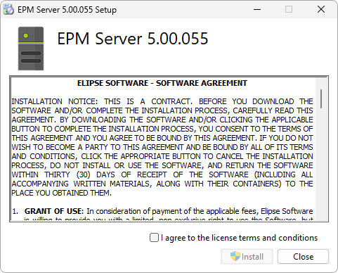

1.Para instalar o EPM Server, execute o arquivo epmserver-enu.exe
e siga os passos do instalador. Ao ser executado, a janela da figura a seguir é aberta com os termos de uso.
Termos de uso do EPM Server
2.Selecione a opção I agree to the license terms and conditions e clique em Install para seguir com a verificação dos requisitos do sistema.

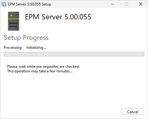

Verificação dos requisitos de sistema
3.Esta etapa pode ser demorada, pois todos os requisitos que não estiverem disponíveis são instalados ou atualizados antes de prosseguir com a instalação do EPM Server.
NOTA |
Dependendo dos requisitos do Windows que estejam faltando, pode ser necessária uma conexão com a Internet para baixá-los, caso não estejam disponíveis em disco, além da possibilidade de reiniciar o computador antes de prosseguir com a instalação. |

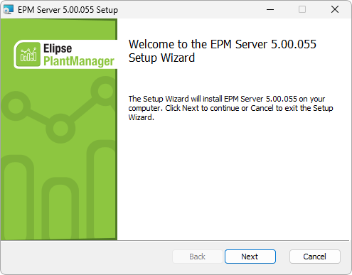

4.Após verificar todos os requisitos necessários ao Sistema EPM, a janela da figura a seguir é mostrada.
Janela de início da instalação
5.O instalador identifica automaticamente se o computador é 64 bits, seguindo com a instalação. Clique em Next para abrir a janela de seleção do diretório de instalação.

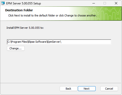

Seleção do diretório de instalação
6.Por padrão o sistema é instalado na pasta C:\Arquivos de Programas\Elipse Software\EpmServer.

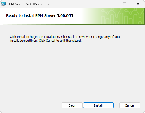

7.A janela seguinte apenas informa ao usuário que todos os requisitos já estão satisfeitos e solicita a confirmação para prosseguir com a instalação do EPM Server.
Confirmação do início da instalação

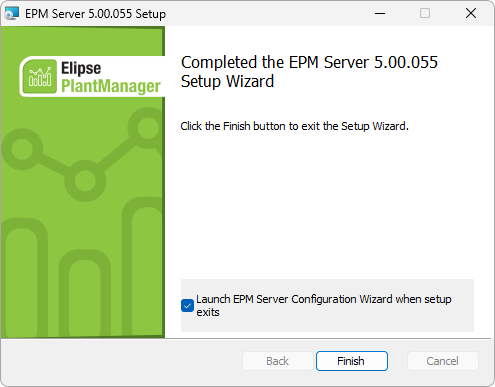

8.Clique em Install para iniciar efetivamente a instalação do EPM Server. Após a conclusão, a janela da figura a seguir é mostrada, informando a conclusão da instalação.
Assistente completado com sucesso
9.Por padrão, esta janela também tem selecionada a opção para executar a aplicação de configuração do EPM Server, o EPM Server Configuration Wizard. Mantendo esta opção e clicando em Finish, é mostrada a janela de conclusão de instalação do EPM Server e em seguida é aberto o programa de configuração. Para mais detalhes sobre o assistente de configuração, consulte o tópico Configuração do EPM Server.

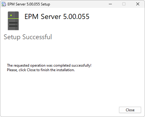

10.Após concluída a instalação do EPM Server, a janela da figura a seguir é mostrada informando que a instalação do EPM Server foi concluída com sucesso.
Instalação completada com sucesso
