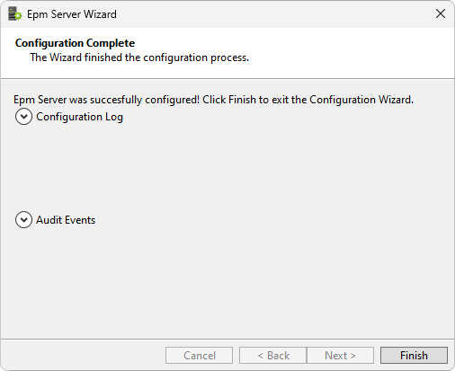

7.A última janela do Assistente apenas informa que todas as operações foram realizadas com sucesso. Clique em Finish para fechá-la.
Assistente concluído com sucesso
