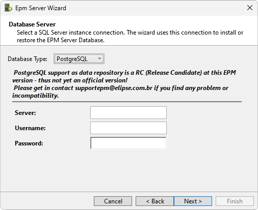

Para utilizar o PostgreSQL como servidor de bancos de dados, execute os procedimentos mostrados a seguir.
1.Na janela Database Server, mostrada na figura a seguir, selecione o item PostgreSQL na opção Database Type.
Seleção de um servidor PostgreSQL
2.Na opção Server, informe o nome do servidor de banco de dados utilizado. Nas opções Username e Password informe, respectivamente, o nome do usuário e a senha para acesso ao servidor de banco de dados.
Para ter acesso às informações de disco do computador onde está instalado o PostgreSQL, é necessário instalar um pacote EPM. Para instalações onde o EPM Server e o banco de dados estão no mesmo computador, o Assistente executa a aplicação do pacote. Para os casos onde as instalações estão em computadores distintos, é necessário utilizar o programa de linha de comando EpmPgsqlPackageInstall. É importante ressaltar que o usuário precisa ter direitos de administrador para instalar este pacote. A instalação do EPM Server em conjunto com o PostgreSQL pode ser realizada sem a aplicação do pacote EPM, mas nestes casos não é possível definir onde os arquivos de dados são armazenados, tarefa esta a cargo do PostgreSQL. A linha de comando a seguir mostra um exemplo de uso do pacote EPM.
> EpmPgsqlPackageInstall.exe install -s servidor -u usuario -p senha
NOTA
O pacote EPM funciona nas versões 13, 14 e 15 do PostgreSQL. Outras versões são suportadas pelo EPM, mas nestes casos o controle e gestão dos arquivos de dados é de inteira responsabilidade do PostgreSQL.
Por padrão, o PostgreSQL vem com acesso desabilitado para computadores externos, portanto é necessário habilitar o acesso geral ou de endereços IP específicos. O pacote EpmPgsqlPackageInstall tem uma função para habilitar este acesso. Para habilitar o acesso a um determinado endereço IP, use a linha de comando a seguir.
> EpmPgsqlPackageInstall.exe enable_remote_access -s servidor -u usuario -p senha --host endereco_ip
Para habilitar o acesso a qualquer endereço IP, use a linha de comando a seguir.
> EpmPgsqlPackageInstall.exe enable_remote_access -s servidor -u usuario -p senha --all

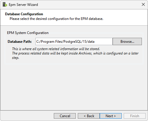

7.A janela seguinte permite alterar os locais em disco onde são armazenados os arquivos do banco de dados do EPM.

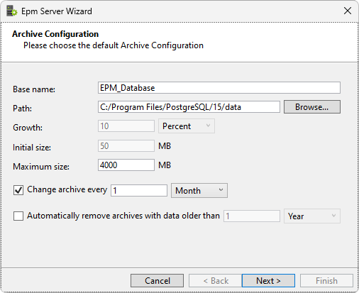

11.A próxima janela permite configurar os Archives.
Configuração dos Archives
12.As opções disponíveis nesta janela estão descritas na tabela a seguir.
Opções de configuração dos Archives
OPÇÃO
DESCRIÇÃO
Base name
Nome utilizado como base para um arquivo de dados. Este nome é concatenado ao sufixo baseado na data
Path
Local onde os arquivos são criados. Por padrão é utilizado o diretório definido pelo PostgreSQL
Growth
A taxa de crescimento de um arquivo. Sempre que é necessário alocar espaço para novos dados, este valor serve de base, utilizando o tamanho atual de um arquivo como referência
Initial size
Espaço inicialmente alocado para um arquivo de dados
Maximum size
Tamanho máximo que um arquivo de dados pode atingir. Sempre que o tamanho do arquivo atual se aproximar deste limite, um novo arquivo de dados é criado
Change archive every
Habilitar esta opção permite que um arquivo de dados novo seja criado quando o período definido é atingido. Isto ocorre mesmo que o arquivo ainda não tenha atingido o tamanho máximo. Caso atinja o tamanho máximo antes de encerrar o período, um novo arquivo de dados é criado para o mesmo período definido
Automatically remove archives with data older than
Habilitar esta opção permite que sejam removidos os arquivos de dados mais antigos que o período definido. Um arquivo de dados só é efetivamente removido quando contém apenas dados anteriores ao período definido
NOTAS
Para aplicações grandes, com mais de 50.000 variações a cada cinco segundos, é importante verificar o número de Tags da aplicação e multiplicar por 8 KB. O resultado deve ser aplicado na opção temp_buffers do arquivo postgresql.conf, disponível em C:\Program Files\PostgreSQL\[versão]\data. Em casos onde existe uma avalanche de dados, pode haver uma grande melhora.
