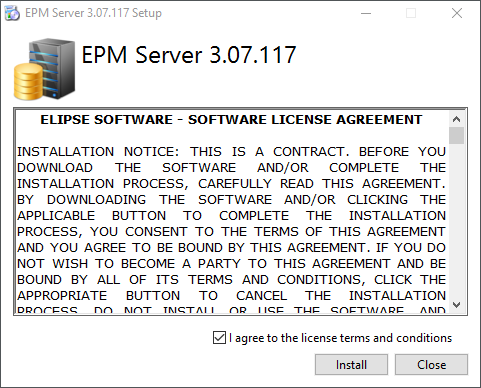

1.Para instalar o EPM Server, execute o arquivo epmserver-enu.exe Instalador do EPM Server e siga os passos do instalador. Ao ser executado, a janela da figura a seguir é aberta com os termos de uso.
Termos de uso do EPM Server
2.Selecione a opção I agree to the license terms and conditions e clique em Install para seguir com a verificação dos requisitos do sistema.

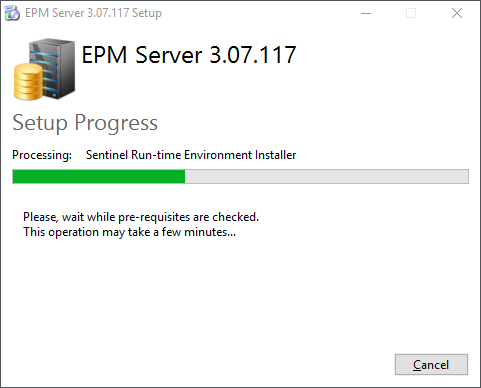

3.Esta etapa pode ser demorada, pois todos os requisitos que não estiverem disponíveis são instalados ou atualizados antes de prosseguir com a instalação do EPM Server.
NOTA
Dependendo dos requisitos do Windows que estejam faltando, pode ser necessária uma conexão com a Internet para baixá-los, caso não estejam disponíveis em disco, além da possibilidade de reiniciar o computador antes de prosseguir com a instalação.

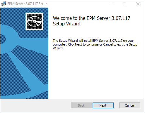

4.Após verificar todos os requisitos necessários ao Sistema EPM, a janela da figura a seguir é mostrada.
Janela de início da instalação

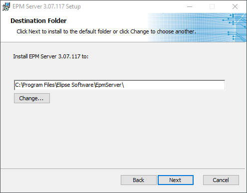

5.O instalador identifica automaticamente se o computador é 64 bits, seguindo com a instalação. Clique em Next para abrir a janela de seleção do diretório de instalação.
Seleção do diretório de instalação
6.Por padrão o sistema é instalado na pasta C:\Arquivos de Programas\Elipse Software\EpmServer.

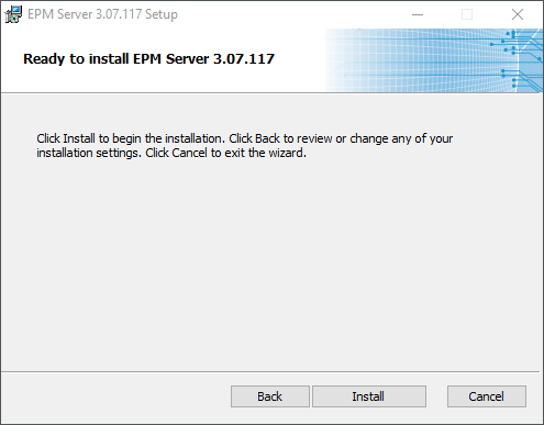

7.A janela seguinte apenas informa ao usuário que todos os requisitos já estão satisfeitos e solicita a confirmação para prosseguir com a instalação do EPM Server.
Confirmação do início da instalação

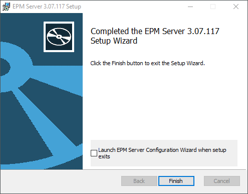

8.Clique em Install para iniciar efetivamente a instalação do EPM Server. Após a conclusão, a janela da figura a seguir é mostrada, informando a conclusão da instalação.
Assistente completado com sucesso
9.Por padrão, esta janela também tem selecionada a opção para executar o aplicativo de configuração do EPM Server, o EPM Server Configuration Wizard. Mantendo esta opção e clicando em Finish, é mostrada a janela de conclusão de instalação do EPM Server e em seguida é aberto o programa de configuração. Para mais detalhes sobre o assistente de configuração, consulte o tópico Configuração do EPM Server.

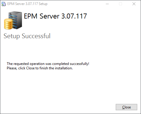

10.Após concluída a instalação do EPM Server, a janela da figura a seguir é mostrada informando que a instalação do EPM Server foi concluída com sucesso.
Instalação completada com sucesso
11.Caso tenha sido selecionada a opção de iniciar o configurador, este abre a sequência de configuração sobre esta janela, porém é importante ressaltar que o EPM Server já está instalado, e é apenas necessário configurá-lo antes de estar plenamente funcional.
