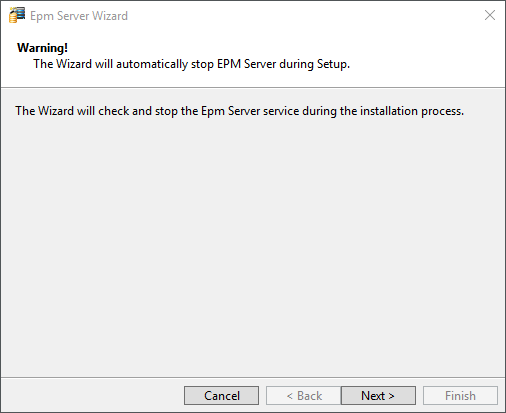

2.Quando o EPM Server Configuration Wizard é iniciado, caso o EPM Server já esteja executando, uma janela é mostrada informando que o servidor vai ser parado para proceder com a configuração. Clique em Next para prosseguir.

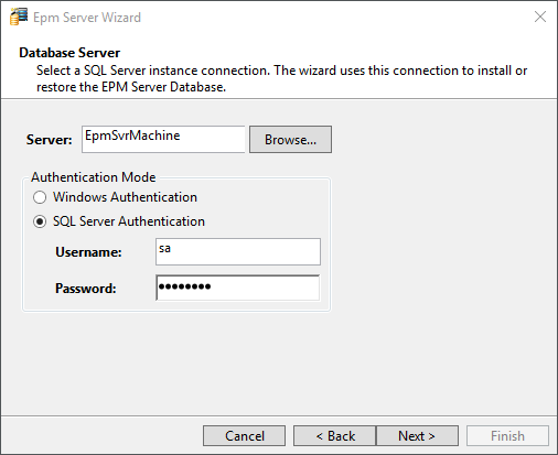

3.A janela seguinte solicita que seja selecionado um servidor de banco de dados e informado o modo de autenticação junto a este servidor, que pode ser a própria autenticação do Windows ou a autenticação do servidor de banco de dados.
Seleção do servidor de banco de dados
4.No campo Server deve ser informado qual servidor de banco de dados é utilizado. No caso de não saber o nome para digitação direta no campo, clique em Browse para abrir uma janela para seleção dos servidores de banco de dados disponíveis para conexão.
5.Uma vez definido o servidor, deve-se optar por um dos modos de autenticação que o EPM Server utiliza para se conectar ao servidor. Existem duas formas possíveis:
•Autenticação do Windows: Nesta forma de autenticação, o EPM Server conecta-se ao servidor de banco de dados utilizando o mesmo usuário que está logado no computador
•Autenticação do Servidor de Banco de Dados: Nesta forma de autenticação, o EPM Server conecta-se ao servidor de banco de dados utilizando um usuário e senha do SQL Server

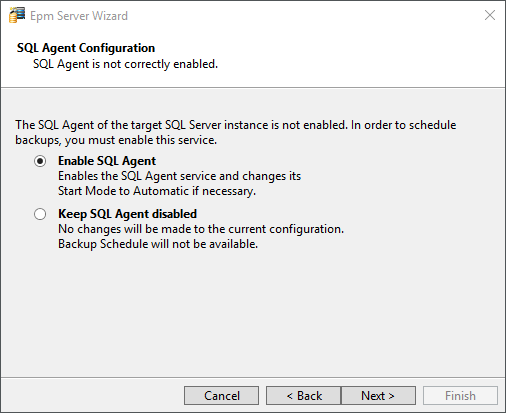

7.A próxima janela é mostrada caso o serviço SQL Agent não esteja executando no servidor. Nesta janela é possível habilitar este serviço ou mantê-lo desabilitado.
Opção de habilitar o SQL Agent
NOTA |
O SQL Agent é um serviço do SQL Server que executa tarefas administrativas do servidor de banco de dados. Ele é utilizado pelo EPM para automatizar os backups. Este serviço NÃO está disponível na versão Express do SQL Server e a opção Keep SQL Agent disabled deve ser selecionada neste caso. Para automatizar a execução de backups nesta situação, é preciso criar scripts manualmente e configurar sua execução no Agendador de Tarefas do Windows. |

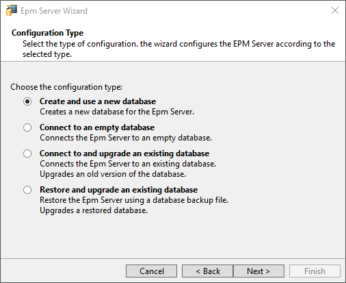

8.Após confirmada a conexão, clique em Next para ir à janela de criação de uma base de dados nova para o EPM, ou para utilizar uma base de dados já existente.
Seleção do tipo de configuração
9.Nesta janela o usuário tem as opções descritas na tabela a seguir.
Opções de instalação do EPM
OPÇÃO |
DESCRIÇÃO |
Create and use a new database |
Cria um banco de dados novo para o EPM |
Connect to an empty database |
Conecta-se a um banco de dados vazio previamente criado |
Connect to and upgrade an existing database |
Conecta-se a um banco de dados do EPM já existente e executa as atualizações necessárias |
Restore and upgrade an existing database |
Cria um banco de dados do EPM a partir de um backup e o atualiza, caso seja necessário |
NOTAS |
•A opção de utilizar um banco de dados vazio previamente criado é utilizada no caso de não ser possível, devido a alguma política de segurança, que o EPM Server utilize o usuário SA (System Administrator) do SQL Server. Nesta situação é preciso criar um banco de dados vazio e definir um usuário com permissões de administrador sobre este banco de dados para uso pelo EPM Server. •O usuário do SQL Server utilizado pelo EPM Server deve ter permissões de escrita no diretório que se pretende utilizar para realização automática de backups. |

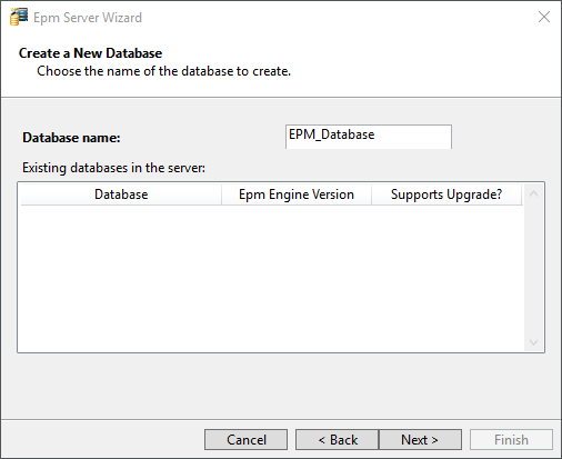

10.Após selecionada uma das opções, clique em Next. No caso de criação de um novo banco de dados para o EPM, uma janela é aberta solicitando um nome para o banco de dados.
Criação de um novo banco de dados
11.Informe um nome para o banco de dados no campo Database name. A listagem Existing databases in the server mostra os bancos de dados que já existem no servidor. No caso de selecionar um nome já existente, é preciso confirmar a criação do novo banco de dados e remover o antigo.
NOTA |
Para facilitar a identificação dos bancos de dados que são do EPM, sugere-se utilizar o prefixo "EPM_" no nome do banco de dados. |

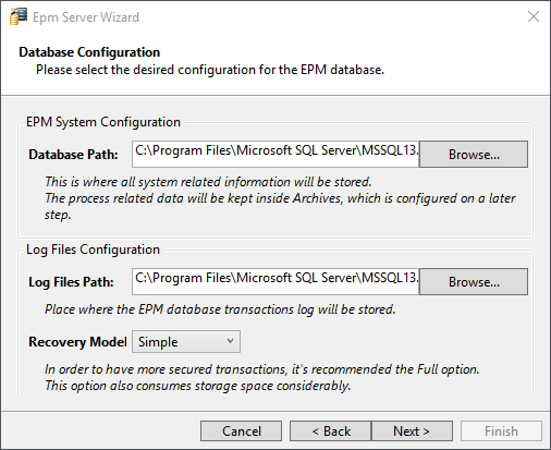

12.A janela seguinte permite alterar os locais em disco onde são armazenados os arquivos do banco de dados do EPM e os arquivos de log do SQL Server, além de definir o modelo de recuperação de dados através da opção Recovery Model.
Configuração dos diretórios em disco
NOTAS |
•Por questões de desempenho, recomenda-se dispor os arquivos de log do SQL Server em um disco físico diferente do disco onde estão dispostos os arquivos do banco de dados. •Para aumentar a segurança nas transações do banco de dados, selecione o item Full na opção Recovery Model. Porém, neste caso, é necessário garantir espaço suficiente em disco, além da configuração de backups periódicos para que este espaço não aumente de forma significativa. Para mais detalhes sobre esta opção, verifique o manual do usuário do SQL Server. |

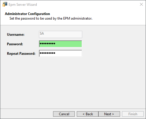

13.Na janela seguinte, defina a senha do usuário administrador do EPM (SA ou System Administrator). Observe que este usuário é o administrador do Sistema EPM, não tendo relação alguma com o usuário administrador do SQL Server.
Configuração da senha do administrador
14.Nos campos Password e Repeat Password, digite a senha que é utilizada pelo administrador do Sistema EPM para configurá-lo posteriormente. Para garantir a segurança, o campo Password mostra um fundo vermelho, indicando que a senha informada é fraca, um fundo amarelo para senhas razoáveis, e um fundo verde para uma senha forte.
NOTAS |
•NÃO perca a senha de administrador do EPM! •NÃO é possível executar o Assistente novamente e selecionar a opção de conectar a um banco de dados do EPM, ou mesmo restaurar um banco de dados, SEM informar a senha de administrador (SA) do EPM. |

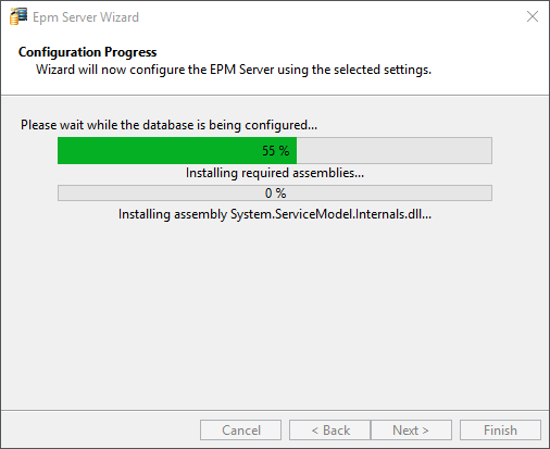

15.Após informar a senha para o usuário administrador (SA) do EPM, clique em Next para que o Assistente configure o EPM segundo as informações fornecidas.
Progresso da configuração

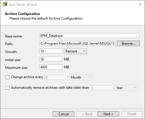

16.A próxima janela permite configurar os Archives.
Configuração dos Archives
17.As opções disponíveis nesta janela estão descritas na tabela a seguir.
Opções de configuração dos Archives
OPÇÃO |
DESCRIÇÃO |
Base name |
Nome utilizado como base para o arquivo de dados. Este nome é concatenado ao sufixo baseado na data |
Path |
Local onde os arquivos são criados. Por padrão é utilizado o diretório definido pelo SQL Server |
Growth |
A taxa de crescimento do arquivo. Sempre que é necessário alocar espaço para novos dados, este valor serve de base, utilizando o tamanho atual do arquivo como referência |
Initial size |
Espaço inicialmente alocado para o arquivo de dados |
Maximum size |
Tamanho máximo que o arquivo de dados pode atingir. Sempre que o tamanho do arquivo atual se aproximar deste limite, um novo arquivo de dados é criado |
Change archive every |
Habilitar esta opção permite que um arquivo de dados novo seja criado quando o período definido é atingido. Isto ocorre mesmo que o arquivo ainda não tenha atingido seu tamanho máximo. Caso atinja o tamanho máximo antes de encerrar o período, um novo arquivo de dados é criado para o mesmo período definido |
Automatically remove archives with data older than |
Habilitar esta opção permite que sejam removidos os arquivos de dados mais antigos que o período definido. Um arquivo de dados só é efetivamente removido quando contiver apenas dados anteriores ao período definido |
NOTA |
O EPM Server ainda não possui uma ferramenta de desfragmentação de arquivos de dados, porém esta tarefa pode ser realizada diretamente no SQL Server Management Studio, clicando com o botão direito do mouse no banco de dados e selecionando a opção Tasks - Shrink - Database. |

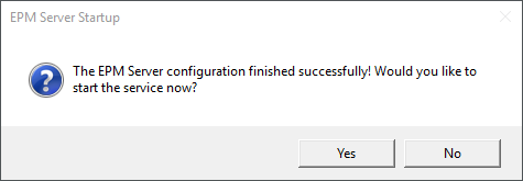

18.Após o Assistente concluir a aplicação das configurações, a caixa de diálogo da figura a seguir é mostrada informando que o EPM Server foi configurado corretamente.
Configuração completada com sucesso
19.Para iniciar o EPM Server, clique em Yes, ou no caso de iniciá-lo manualmente em outro momento, clique em No.
