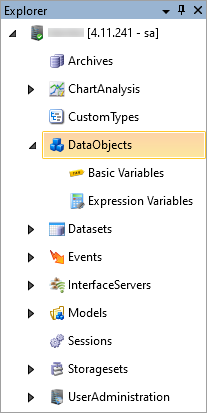

No EPM Studio, as Basic Variables e as Expression Variables podem ser acessadas através do Explorer, apresentadas como nós filhos do nó Data Objects. A figura a seguir exemplifica esta situação.
Data Objects no Explorer

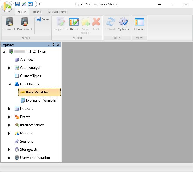

A partir do nó BasicVariables
é possível acessar as variáveis deste tipo de objeto de dados. O mesmo vale para o nó ExpressionVariables
. Com o foco em um destes nós, a opção Items
da aba Home da Faixa de Opções é habilitada.
Opção Items

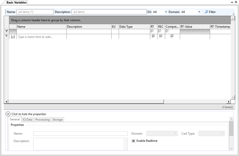

Clique nesta opção para abrir uma aba com uma área para definir um filtro de busca das variáveis de interesse. Por padrão, o campo Name já vem com o caractere curinga de asterisco, que traz todas as variáveis. Pressione a tecla ENTER ou clique em Filter
para realizar a busca.
Opções de filtro dos Data Objects

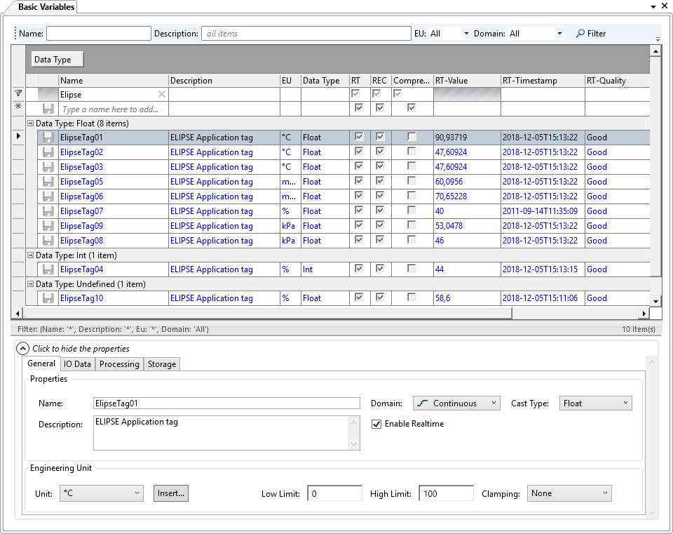

Além do pré-filtro, ainda é possível usar as ferramentas de filtro e agrupamento disponibilizadas na tabela. Desta forma ainda é possível refinar ainda mais as buscas, facilitando a localização das variáveis de interesse, como exemplificado na figura a seguir.
Exemplo de filtro
