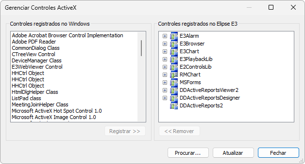

1.Selecione o menu Ferramentas - Gerenciar ActiveX. A janela da figura a seguir é mostrada.
Janela Gerenciar Controles ActiveX
As opções da janela Gerenciar Controles ActiveX estão descritas na tabela a seguir.
Opções da janela Gerenciar Controles ActiveX
Controles registrados no Windows
Listagem com todos os controles ActiveX registrados no Windows e que podem ser adicionados ao Elipse E3
Controles registrados no Elipse E3
Listagem com todos os controles ActiveX já registrados no Elipse E3
Registrar
Registra o controle selecionado no Elipse E3. Caso o controle seja incompatível com o Elipse E3, uma caixa de diálogo é mostrada avisando o usuário a respeito da incompatibilidade
Remover
Remove o controle selecionado da lista Controles registrados no Elipse E3, movendo-o de volta para a lista Controles registrados no Windows. Os controles com o ícone ActiveX não pode ser removido não podem ser removidos, somente os que tiverem o ícone ActiveX pode ser removido.
Procurar
Abre uma caixa de diálogo para localizar um arquivo ActiveX
Atualizar
Permite atualizar os controles ActiveX na listagem Controles registrados no Windows que tenham sido registrados após a abertura da janela de gerenciamento
Fechar
Fecha a janela de gerenciamento dos ActiveX

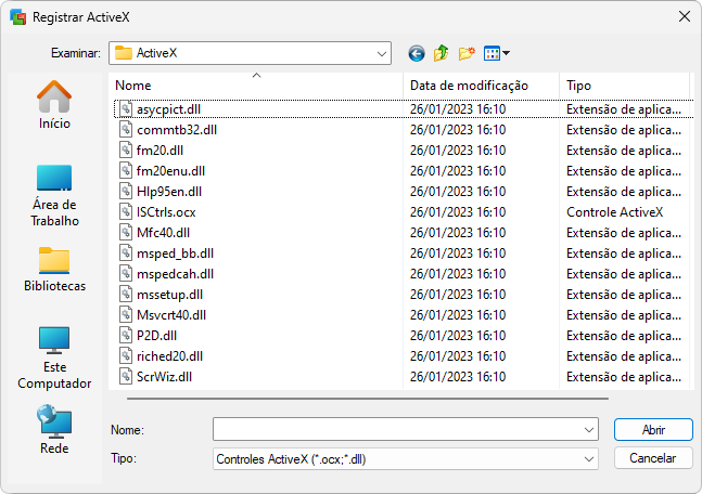

2.Clique em Procurar para abrir uma caixa de diálogo e localizar o arquivo que contém o ActiveX.
Localização do arquivo ActiveX
Selecione o arquivo desejado e clique em Abrir.

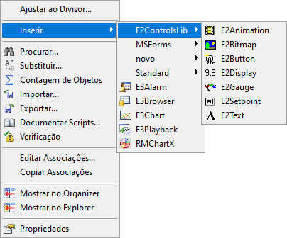

Os objetos gráficos podem ser inseridos em uma aplicação das seguintes formas:
Através da barra de ferramentas da Tela, selecionando o objeto desejado
Através do clique com o botão direito do mouse no objeto Tela, no Organizer, selecionando a opção Inserir
Através do clique com o botão direito do mouse em uma Tela, selecionando a opção Inserir
Inserindo um objeto gráfico em uma Tela
