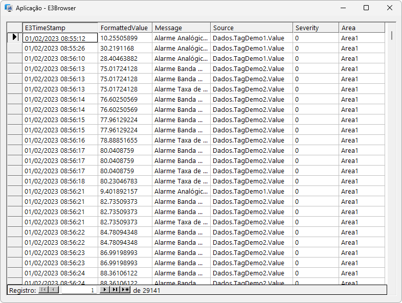

O E3Browser é um controle ActiveX utilizado para visualizar dados armazenados em um bancos de dados. Pode-se configurar consultas utilizando filtros de vários tipos nos dados e atribuir cores para cada coluna, entre outras configurações. Este objeto é utilizado para visualizar os Históricos, alarmes ou qualquer tabela existente em um banco de dados.

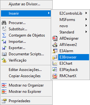

Para utilizar este recurso, siga estes procedimentos:
1.Insira um E3Browser no projeto clicando com o botão direito do mouse na área de trabalho e selecionando o item Inserir - E3Browser.
Inserindo um E3Browser em uma Tela
