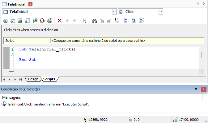

. Utilize a opção Compila o script selecionado
para verificar se não há erros no script especificado para o evento. As mensagens de erro do compilador são apresentadas no painel Mensagens, que pode estar em uma janela flutuante ou ancorado na parte inferior ou superior da aba Scripts. Clique duas vezes no erro para selecioná-lo no script.
Mensagem do compilador
