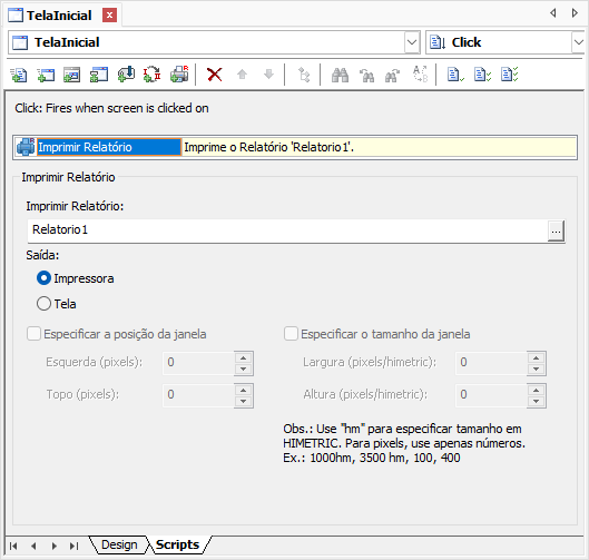

Permite imprimir um Relatório em uma impressora ou mostrar em uma Tela.
Configurações do Pick Imprimir Relatório
Opções disponíveis no Pick Imprimir Relatório
Opção |
Descrição |
Imprimir relatório |
Permite selecionar um Relatório para impressão |
Saída |
Determina o tipo de saída do Relatório. Os valores possíveis são Impressora: Envia o Relatório para a impressora, que corresponde ao método Print, ou Tela: Executa uma prévia de impressão do Relatório na tela, que corresponde ao método PrintPreview |
Especificar a posição da janela |
Determina a posição da prévia de impressão, em pixels, a partir do canto superior esquerdo da janela. Se estes valores não são definidos, a prévia de impressão é mostrada na posição (0, 0) |
Especificar o tamanho da janela |
Especifica o tamanho da prévia de impressão na janela, em pixels ou em Himetric. Se estes valores não são definidos, a prévia de impressão é criada com o tamanho de 500 por 500 pixels e a janela é aberta maximizada. Se apenas uma das dimensões é definida, largura ou altura, a outra dimensão é configurada para 500 pixels e a janela não é aberta maximizada |
