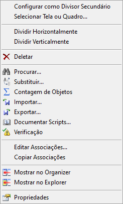

2.Para criar um Divisor, clique com o botão direito do mouse no Quadro aberto e selecione o tipo de divisão, Dividir Horizontalmente ou Dividir Verticalmente.
Menu de divisão do Quadro

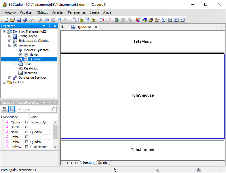

3.Arraste a barra de divisão com o mouse para a posição desejada e clique com o botão esquerdo do mouse para fixá-la.
Quadros divididos horizontalmente e verticalmente
