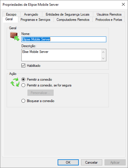

5.Na janela que se abre, selecione o item Regras de Entrada na opção Windows Defender Firewall com Segurança Avançada e clique com o botão direito do mouse no item Elipse Mobile Server para abrir a janela de propriedades mostrada na figura a seguir.
Janela de propriedades da Regra de Entrada
