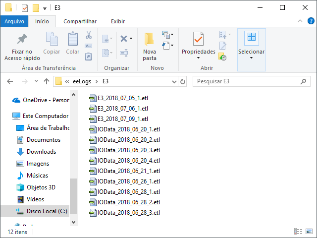

O E3 registra todos os eventos significativos da operação em logs no formato ETL (Event Trace Log). Estes logs guardam informações sobre o funcionamento dos sistemas da Elipse Software, tais como o consumo de memória do computador e operações de bancos de dados, entre outras. Os arquivos de log são salvos na pasta c:\eelogs\e3, criada durante o processo de instalação, conforme a figura a seguir.
Pasta de logs do E3
O nome de um arquivo de log informa o tipo e o ano, mês e dia da criação. Os tipos principais são E3 e IOData, este último registrando dados da comunicação com equipamentos.
