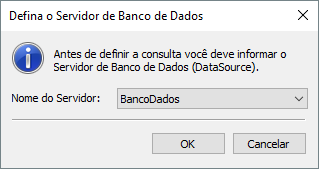

1.A definição da Consulta começa quando o usuário informa o Servidor de Banco de Dados onde a Consulta busca os dados.
Definir o Servidor de Banco de Dados

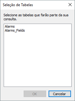

2.Após definido o Banco de Dados, uma nova janela aparece com as tabelas encontradas, permitindo a seleção.
Seleção de tabelas
3.Selecione as tabelas que vão fazer parte da Consulta e clique em OK.

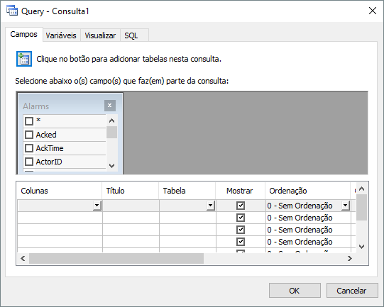

4.Na aba Campos são adicionados os campos retornados pela Consulta, bem como definidos filtros e ordenações.
5.Na aba Variáveis são mostradas as variáveis criadas para os filtros.
6.Na aba Visualizar pode-se realizar uma prévia da Consulta.
7.Na aba SQL pode-se visualizar e editar o código SQL.
Janela de configuração da Consulta
8.A janela mostrada na figura anterior pode ser aberta clicando-se com o botão direito do mouse no objeto Consulta e selecionando a opção Configurar.
