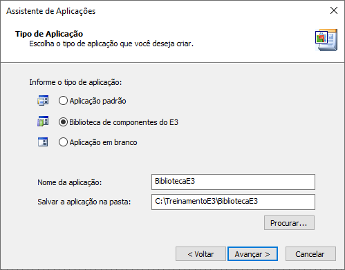

1.Abra o menu Arquivo, selecione o item Novo Projeto e clique em Avançar.
2.Na opção Informe o tipo de Aplicação, selecione o item Biblioteca de componentes do E3.
Assistente de Aplicações
3.Digite o nome da biblioteca e clique em Avançar.
4.Determine as especificações referentes ao Domínio.
5.Clique em Concluir.
