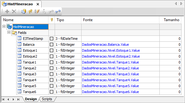

Pode-se criar tantos arquivos de Histórico quantos se desejar, cada um contendo diversos Tags ou expressões. Cada Histórico pode criar ou utilizar uma tabela independente dentro de um banco de dados, cujo armazenamento pode ser definido por Tempo ou por Evento. É possível ainda determinar qual banco de dados inserido no projeto é utilizado para o armazenamento dos dados. Para utilizar este recurso, clique com o botão direito do mouse no nome do projeto no Explorer e selecione a opção Inserir - Histórico.
Para criar uma tabela no Histórico, é importante criar os Campos. Tais Campos podem ser criados clicando em Adicionar
na barra de ferramentas ou clicando com o botão direito do mouse no objeto Fields e selecionando a opção Inserir - Campo de Histórico. Para remover algum Campo indesejado, selecione este Campo e clique em Remover
na barra de ferramentas ou clique com o botão direito do mouse no Campo e selecione a opção Deletar
