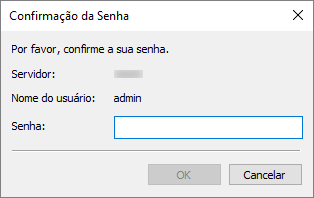

Confirmação de senha
Se a caixa de diálogo é fechada clicando em Cancelar, este método retorna Falso. Caso não haja usuário logado, este método retorna Falso, mas sem abrir a caixa de diálogo. Caso a senha digitada não esteja correta, a solicitação é repetida até no máximo três vezes. Se o usuário digitar a senha incorreta nestas três vezes, a caixa de diálogo é fechada e este método retorna Falso.
