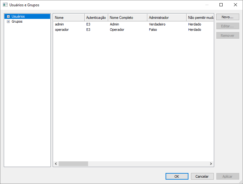

Caso os parâmetros PosX e PosY sejam omitidos, a respectiva coordenada da caixa de diálogo é centralizada na janela, e caso algum dos valores destes parâmetros posicionem a caixa de diálogo fora da área visível da janela, os valores são automaticamente ajustados para garantir que a caixa de diálogo esteja visível. Este método retorna Verdadeiro se não houve nenhum problema na edição e Falso caso contrário.
Janela de administração de usuários
