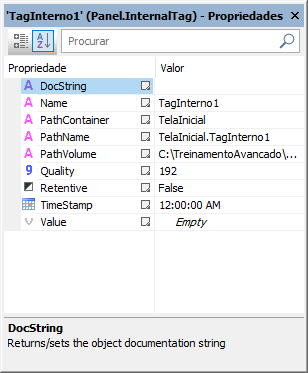

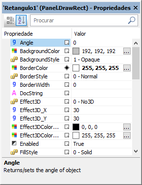

O tipo do objeto pode ser visualizado na barra de título da Lista de Propriedades.
Objeto Retângulo (DrawRect)
Objeto Tag Interno (InternalTag)
