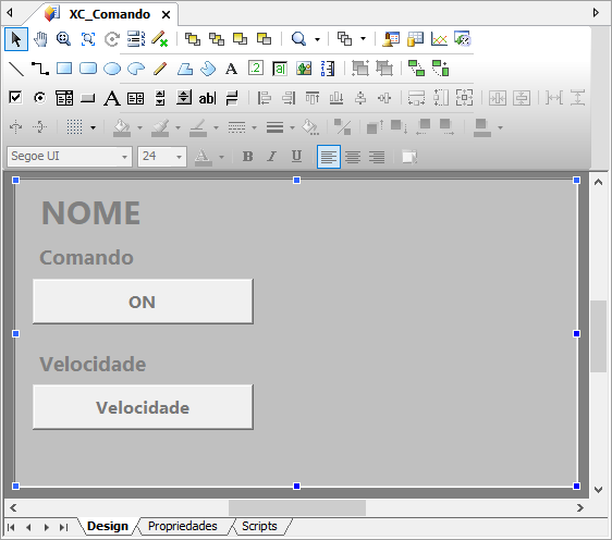

1.Insira um XControl chamado "XC_Comando".
2.Configure-o conforme a figura a seguir. São utilizados três Textos ("Nome", "Comando" e "Velocidade"), um Botão Liga e Desliga ("ON" e "OFF") e um Botão de Comando ("Velocidade").
XControl XC_Comando

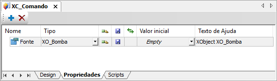

3.Crie a propriedade Fonte para acessar as propriedades do XObject XO_Bomba.
Propriedade Fonte

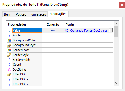

4.No Texto Nome, crie uma Associação Simples na propriedade Value com a propriedade DocString do objeto XO_Bomba.
Associação Simples com a propriedade DocString

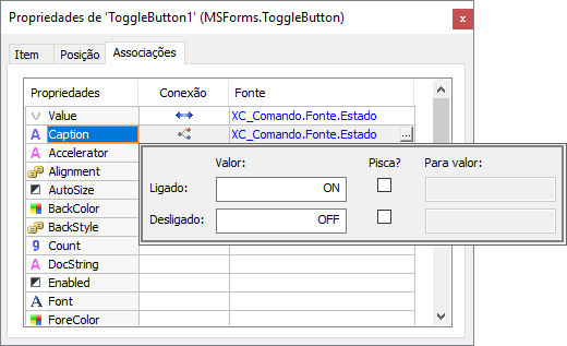

5.No Botão Liga e Desliga, crie uma Associação Bidirecional na propriedade Value com a propriedade Estado do XObject XO_Bomba para alterar o estado da bomba. Na propriedade Caption, crie uma Associação Digital para alterar o texto do Botão de Comando dependendo do valor da propriedade Estado.
Associações com as propriedades Value e Caption

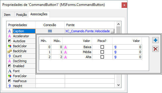

7.Na propriedade Caption do Botão Liga e Desliga, crie uma Associação por Tabela para alterar o texto do Botão de Comando de acordo com o valor da Propriedade Velocidade.
Associação com as propriedades Caption e Velocidade

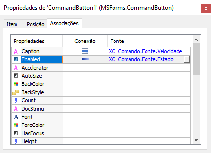

8.Para desabilitar a alteração da velocidade se a bomba estiver desligada, crie uma Associação Simples na propriedade Enabled com a propriedade Estado.
Associação entre as propriedades Enabled e Estado
