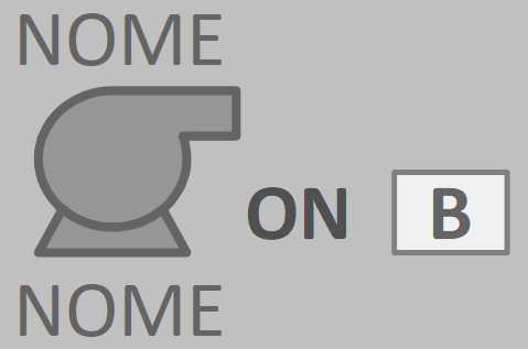

3.Insira os objetos Texto e Display, conforme a figura a seguir.
Texto e Display
4.No desenho da bomba, clique com o botão direito do mouse e selecione as opções Converter para símbolo e Explodir símbolo.

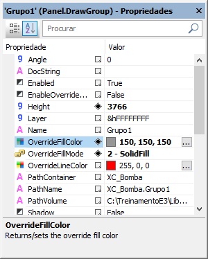

5.Modifique a propriedade OverrideFillMode para 2 - SolidFill e a propriedade OverrideFillColor para a cor cinza (RGB(150, 150, 150)).
Propriedades OverrideFillColor e OverrideFillMode

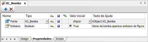

6.Na aba Propriedades, crie as Propriedades mostradas na figura a seguir.
Aba Propriedades

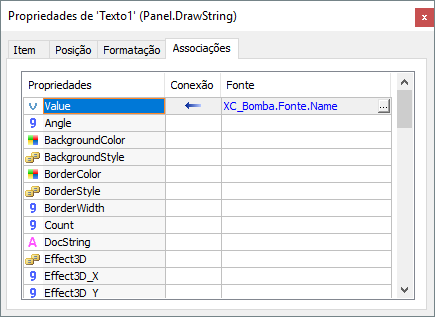

7.Os Textos devem criar o nome do objeto XO_Bomba associado. Na propriedade Value dos Textos, crie uma Associação Simples com a propriedade Name do objeto XO_Bomba através da propriedade Fonte.
Associação com a propriedade Value

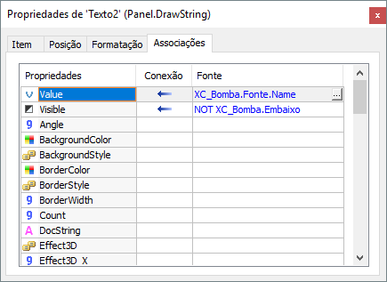

8.O Texto com o nome da bomba pode aparecer em cima ou embaixo da figura, dependendo da posição do objeto na Tela. Crie uma Associação Simples na propriedade Visible do Texto de baixo com a propriedade Embaixo do objeto XC_Bomba.
9.Para o Texto de cima, crie uma Associação Simples na propriedade Visible com a expressão "NOT XC_Bomba.Embaixo".
Associação com as propriedades Value e Visible

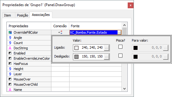

10.No objeto que representa a bomba, crie uma Associação Digital na propriedade OverrideFillColor, conforme a figura a seguir.

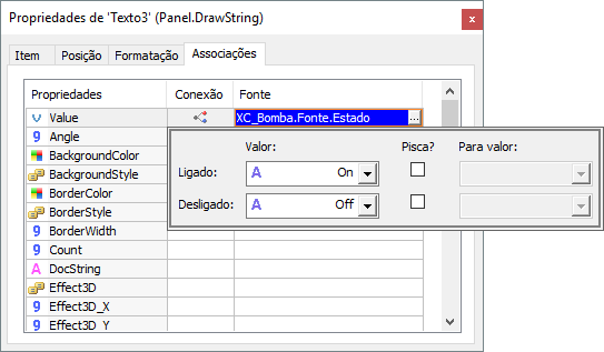

11.No objeto Texto inserido ao lado da bomba, vamos exibir o estado da bomba (On ou Off). Para isto, crie uma Associação Digital na propriedade Value, conforme a figura a seguir.

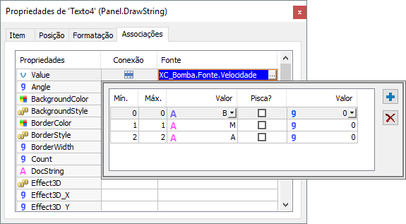

12.No objeto Display, vamos exibir a velocidade de rotação da bomba. Para isto, vamos alterar a letra (B: Baixa, M: Média e A: Alta) e a cor do objeto. Para alterar a letra, crie uma Associação por Tabela na propriedade Value com a Propriedade Velocidade do objeto XO_Bomba, conforme a figura a seguir.

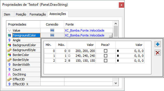

13.Para mudar a cor do Display, crie uma Associação por Tabela da propriedade ForegroundColor com a propriedade Velocidade.
Associação por Tabela na propriedade ForegroundColor

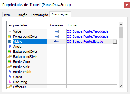

14.Para que o Display não seja exibido caso a bomba esteja desligada, crie uma Associação Simples da propriedade Visible do Display com a propriedade Estado do objeto XO_Bomba.
