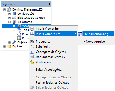

1.Clique com o botão direito do mouse no item Viewer e Quadros e selecione a opção Inserir Quadro Em - TreinamentoE3.prj.
Opção Inserir Quadro Em

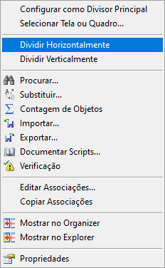

2.Na área de visualização do Quadro, clique com o botão direito do mouse e selecione a opção Dividir Horizontalmente, conforme a figura a seguir.

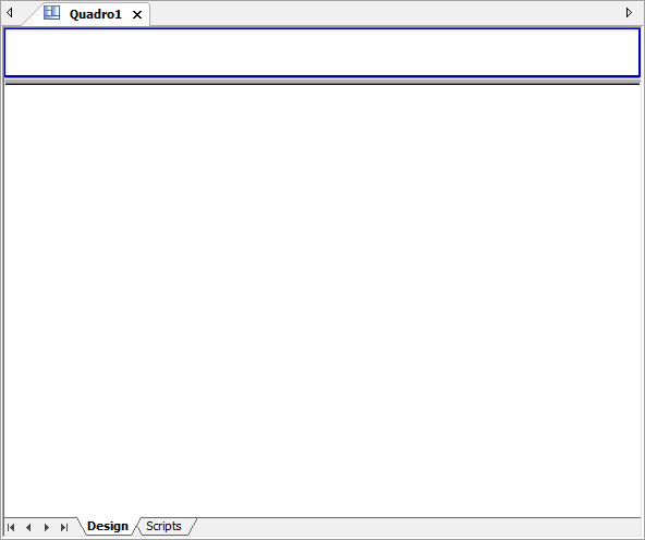

3.Posicione a barra que aparece a cerca de 10% da Tela, a partir de seu limite superior, e clique com o botão esquerdo do mouse para fixar a posição da barra.
Posição da barra superior
