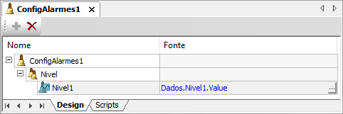

3.Na Configuração de Alarmes, insira uma Área de Alarme.
4.Na Área de Alarme, insira um Alarme Analógico.
Alarme Analógico

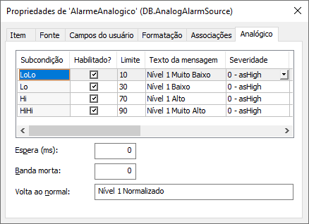

5.Abra a Janela de Propriedades da Fonte de Alarme e selecione a aba Analógico. Informe os limites e mensagens de alarmes, conforme a tabela.
Aba Analógico

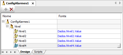

6.Na coluna Fonte, selecione o Tag que deseja monitorar o alarme.
7.Insira quantos alarmes forem necessários e configure-os seguindo os passos anteriores.
Alarmes
