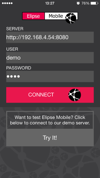

3.Abra o aplicativo Elipse Mobile no celular e digite o endereço IP da máquina onde o Elipse Mobile Server está executando, seguido da porta TCP/IP "8080", digitando também o usuário e a senha criados no servidor.
Dados para a conexão

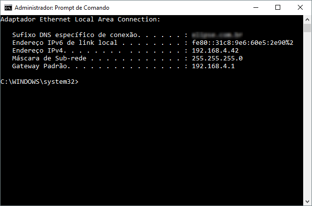

4.Para descobrir o endereço IP do servidor, digite o comando ipconfig no Prompt de Comando do Windows, verificando o item Endereço IPv4 (IPv4 Address).
Comando ipconfig

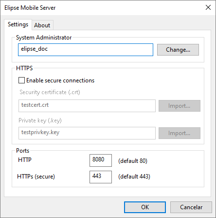

na Área de Notificações do Windows e selecione a opção Settings para abrir a janela de configuração da figura a seguir.
Janela de configurações do Elipse Mobile Server

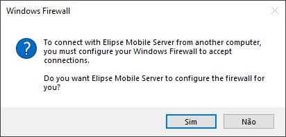

2.Clique em OK para verificar a existência de uma Regra de Entrada para o Elipse Mobile Server. Caso esta Regra não exista, a mensagem da figura a seguir é exibida.
Mensagem de confirmação da configuração

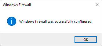

3.Clique em OK para criar a Regra de Entrada. A mensagem da figura a seguir é mostrada.
Configuração concluída

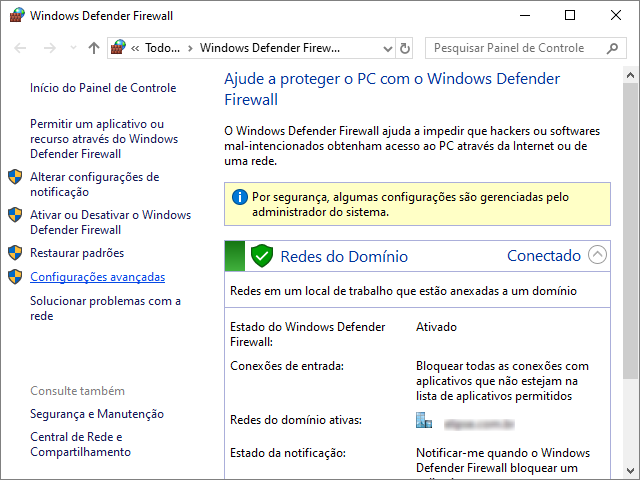

4.Para verificar esta configuração, abra o Windows Defender Firewall no menu Iniciar - Ferramentas Administrativas do Windows e clique em Configurações avançadas.
