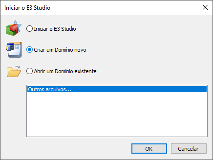

1.Inicie o E3 Studio e selecione a opção Criar um Domínio novo para abrir o Assistente de Aplicações.
Opção Criar um Domínio novo

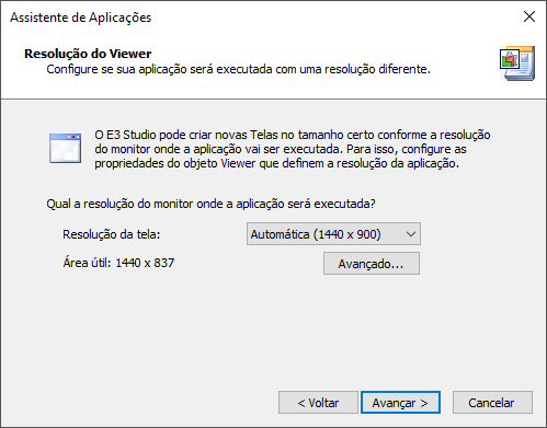

5.Selecione o item Automática na opção Resolução da tela e clique em Avançar.
Opção de definição da resolução da tela
NOTA
A opção Automática mostra a resolução atual configurada no computador, portanto o valor varia de computador para computador.

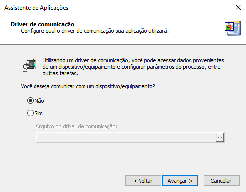

6.Responda Não à pergunta Você deseja comunicar com um dispositivo/equipamento?. Este tema é apresentado em um capítulo posterior.
Configurar um Driver de Comunicação

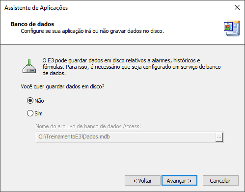

7.Responda Não à pergunta Você quer guardar dados em disco?. Este tema é apresentado em capítulo posterior.
Configurar um banco de dados

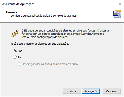

8.Responda Não à pergunta Você deseja monitorar alarmes em sua aplicação?. Este tema é apresentado em capítulo posterior.
Configurar os alarmes

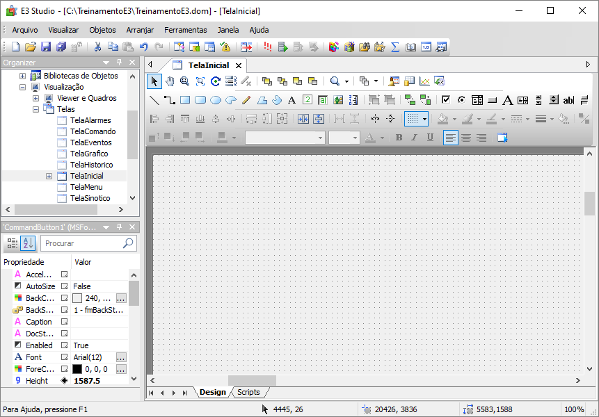

9.Clique em Concluir para gerar a aplicação.
10.Ao final destes procedimentos, tem-se acesso à área de trabalho do E3 Studio.
Aplicação no E3 Studio
11.Execute a aplicação clicando em Executar Aplicativo Executar Aplicativo na barra de ferramentas Padrão.
