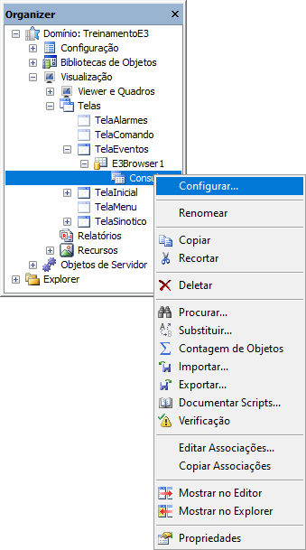

11.Abra a janela de configuração do objeto Consulta do E3Browser. Isto pode ser feito clicando com o botão direito do mouse no objeto e selecionando o item Configurar, ou pela aba Consulta da Janela de Propriedades do E3Browser.
Configurar Consulta

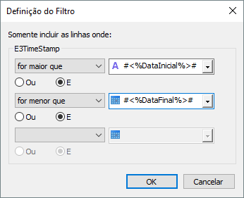

13.Para que o usuário possa selecionar a data inicial e a data final, é preciso criar variáveis de consulta. Configure o filtro conforme a figura a seguir.
Configuração do filtro

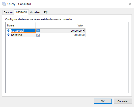

14.Digite um valor inicial para as variáveis criadas na aba Variáveis.
Valores iniciais para o filtro
