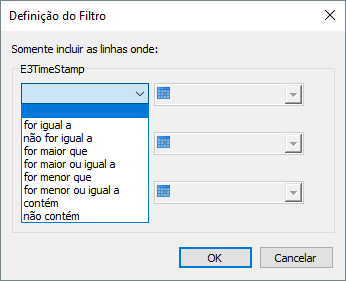

Na Consulta do E3Browser, seleciona-se diversos campos de uma tabela, entre eles o campo E3TimeStamp, que representa o horário que o registro foi salvo no banco de dados.
No campo E3TimeStamp, edita-se o filtro onde foram criadas as variáveis DataInicial e DataFinal. Como o campo onde o filtro deve ser aplicado é do tipo Data e Hora, as variáveis devem ser criadas no formato #<%Nome_da_Variavel%>#.
Exemplo de filtro

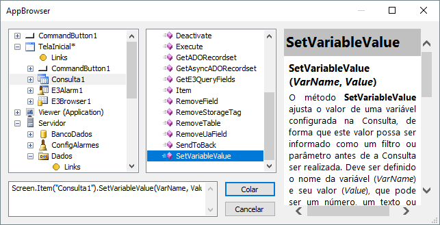

Após configurada a Consulta, é necessário criar um script para informar o valor de cada variável (DataInicial e DataFinal). No evento Click de um botão, selecione, usando o AppBrowser, o método SetVariableValue do objeto Consulta.
Método SetVariableValue da Consulta
O parâmetro VarName deve ser substituído pelo nome da variável (por exemplo, "DataInicial") e o parâmetro Value deve ser substituído pelo valor que deve ser passado para a variável. Exemplo:
