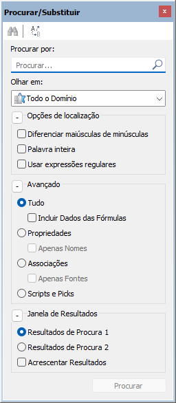

A ferramenta Procurar Procurar busca por ocorrências de um determinado texto, de forma parcial ou completa. Ao final da busca é apresentada ao usuário uma lista de resultados indicando o objeto ou objetos onde a ocorrência foi encontrada, a localização dentro deste objeto ou objetos, como por exemplo se é uma propriedade ou Associação, e o texto que contém a ocorrência. Para utilizar esta ferramenta, selecione a opção Procurar Procurar na barra de ferramentas Padrão, selecione o item Procurar no menu Ferramentas do Elipse E3 Studio ou utilize o atalho de teclado CTRL + SHIFT + F. Nestes casos a procura é sempre iniciada para todo o Domínio atual. Ao clicar com o botão direito do mouse em um objeto e selecionar a opção Procurar, que é equivalente ao atalho de teclado CTRL + F, a procura é sempre iniciada a partir do objeto selecionado e os respectivos filhos, se houver.
Janela Procurar
Janela Procurar
Opções disponíveis na janela Procurar
Procurar por
Texto a ser procurado
Olhar em
Procura em todo o Domínio, nas janelas Resultados de Procura 1 (um) ou 2 (dois) ou somente no objeto selecionado
Diferenciar maiúsculas de minúsculas
Procura pelo texto especificado exatamente como foi escrito, diferenciando maiúsculas de minúsculas
Palavra inteira
Procura pelo texto especificado como uma palavra inteira, sem considerar se este texto está contido em outro texto
Usar expressões regulares
Procura pelo texto especificado utilizando o recurso de expressões regulares, descrito mais adiante
Tudo
Procura pelo texto especificado em propriedades dos objetos, Associações, scripts e Picks
Incluir Dados das Fórmulas
Inclui na procura os dados no banco de dados das Fórmulas
Propriedades
Procura pelo texto especificado apenas nos valores das propriedades dos objetos
Apenas Nomes
Procura pelo texto especificado apenas em propriedades que representam os nomes dos objetos, como por exemplo Name e ConnectionName
Associações
Procura pelo texto especificado apenas nas Associações dos objetos
Apenas Fontes
Procura pelo texto especificado apenas nas fontes das Associações dos objetos
Scripts e Picks
Procura pelo texto especificado apenas em scripts e Picks dos objetos
Resultados de Procura 1 e 2
Mostra os resultados da procura nas janelas Resultados de Procura 1 (um) ou 2 (dois)
Acrescentar Resultados
Permite executar uma procura sem remover os resultados das buscas anteriores
Procurar
Executa a procura usando as opções selecionadas

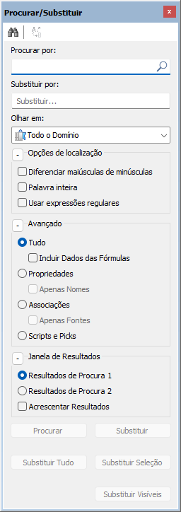

A ferramenta Substituir Substituir substitui as ocorrências encontradas por outro texto especificado. Para utilizar esta ferramenta, selecione a opção Substituir Substituir na barra de ferramentas Padrão, selecione o item Substituir no menu Ferramentas do Elipse E3 Studio ou utilize o atalho de teclado CTRL + SHIFT + H. Nestes casos a substituição é sempre realizada para todo o Domínio atual. Ao clicar com o botão direito do mouse em um objeto e selecionar a opção Substituir, que é equivalente ao atalho de teclado CTRL + H, a substituição é sempre realizada a partir do objeto selecionado e os respectivos filhos, se houver.
Janela Substituir
Janela Substituir
Opções disponíveis na janela Substituir
Procurar por
Texto a ser procurado para substituição
Substituir por
Texto a ser utilizado na substituição
Olhar em
Realiza a substituição em todo o Domínio, nas janelas Resultados de Procura 1 (um) ou 2 (dois) ou somente no objeto selecionado
Realiza a substituição pelo texto exatamente como foi escrito, diferenciando maiúsculas de minúsculas
Palavra inteira
Realiza a substituição do texto especificado como uma palavra inteira, sem considerar se este texto está contido em outro texto
Realiza a substituição do texto especificado utilizando o recurso de expressões regulares, descrito na ferramenta Procurar
Tudo
Realiza a substituição do texto especificado em propriedades dos objetos, Associações, scripts e Picks
Inclui na substituição os dados no banco de dados das Fórmulas
Propriedades
Realiza a substituição do texto especificado apenas nos valores das propriedades dos objetos
Apenas Nomes
Realiza a substituição do texto especificado apenas em propriedades que representam os nomes dos objetos, como por exemplo Name e ConnectionName
Associações
Realiza a substituição do texto especificado apenas nas Associações dos objetos
Apenas Fontes
Realiza a substituição do texto especificado apenas nas fontes das Associações dos objetos
Scripts e Picks
Realiza a substituição do texto especificado apenas em scripts e Picks dos objetos
Mostra os resultados da substituição nas janelas Resultados de Procura 1 (um) ou 2 (dois)
Permite executar uma substituição sem remover os resultados das substituições anteriores
Procurar
Executa a procura usando as opções selecionadas sem executar a substituição
Substituir
Executa a substituição usando as opções selecionadas do primeiro resultado da procura nas janelas Resultados de Procura 1 (um) ou 2 (dois)
Substituir Tudo
Executa a substituição usando as opções selecionadas de todos os resultados da procura
Substituir Seleção
Executa a substituição somente nos resultados selecionados nas janelas Resultados de Procura 1 (um) ou 2 (dois)
Substituir Visíveis
Executa a substituição somente nos resultados mostrados após utilizar a opção Filtro das colunas Objeto, Localização ou Resultado nas janelas Resultados de Procura 1 (um) ou 2 (dois)
