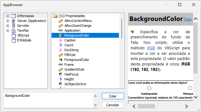

O AppBrowser é uma ferramenta que auxilia o usuário a montar a aplicação informando uma expressão lógica, uma Associação ou um valor para a propriedade sendo manipulada, de acordo com o objeto selecionado. Assim, é possível minimizar erros durante a criação da aplicação.
AppBrowser
AppBrowser
No quadro à esquerda são mostrados os objetos do Elipse E3 que podem ser utilizados para compor o texto que é o resultado do uso do AppBrowser. De acordo com o contexto de utilização, alguns objetos não podem ser utilizados e nem são mostrados aqui.
No quadro central são mostrados os métodos e as propriedades do objeto selecionado, e no quadro à direita o texto de ajuda da propriedade ou do método selecionado.
Mais abaixo é mostrado o texto resultante do AppBrowser, ao lado das opções Colar e Cancelar. Clique em Colar para aceitar o resultado e copiar o valor para o local desejado ou clique em Cancelar para ignorá-lo.
