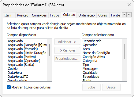

Através da aba Colunas é possível selecionar os Campos que são visualizados em um E3Alarm. Os Campos mostrados nas listas Campos disponíveis e Campos selecionados são gerados pelo Servidor de Alarmes. Para mais informações, consulte a Tabela dos Campos dos Alarmes no tópico Configurações para Geração da Tabela de Alarmes do capítulo Alarmes.
Aba Colunas
Aba Colunas
NOTA
O ícone na primeira coluna do E3Alarm pode ser mostrado ou escondido configurando a propriedade ShowIcon em Verdadeiro ou Falso, respectivamente.
A lista Campos disponíveis mostra todos os Campos da Fonte de Alarme. Clicando em Adicionar, pode-se acrescentar Campos individualmente em um E3Alarm. Clicando em Propriedades, é possível configurar as propriedades do Campo do Alarme.

Para remover algum Campo indesejado, selecione-o e clique em Remover.
