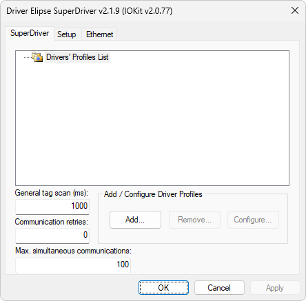

Ao clicar em Configurar o Driver Configurar o Driver, a janela da figura a seguir é aberta e a aba SuperDriver é selecionada.

Opções disponíveis na aba SuperDriver
Drivers' Profiles List
Estrutura em árvore destinada à exibição da lista de Perfis de Drivers
General tag scan (ms)
Tempo, em milissegundos, do período de varredura, ou scan, relativo a todos os Tags que estão na lista de leitura e universal a todos os objetos Escravos. Isto significa que todos os Escravos procuram obedecer uma leitura cíclica de cada um dos Tags por este valor. A expiração do tempo de scan geral sempre gera um pedido de leitura de todos os Tags em lista de cada Escravo
Communication retries
Configura o número de retentativas de comunicação. Um objeto Escravo retenta a comunicação enquanto há Tags com leituras mal-sucedidas. Em cada modo de operação, o Driver Elipse SuperDriver age de maneira diferente com relação a este valor. Para mais informações, consulte o tópico Modos de Operação. O número máximo permitido de retentativas é 10
Max. simultaneous communications
Configura o limite máximo de comunicações ocorrendo ao mesmo tempo. Para mais informações, consulte o tópico Comunicações Simultâneas. Quando este valor é atingido, todos os Escravos que precisam comunicar permanecem em uma lista de espera e entram em comunicação à medida que as comunicações atuais são terminadas. Este valor deve ser levado em conta pelas limitações físicas do processador do computador que executa o sistema. O valor mínimo configurável é 1 (um) e o valor máximo é 750. O melhor valor a ser configurado varia conforme a capacidade do processador do sistema em realizar tarefas em paralelo, portanto nem sempre o maior valor possível é o valor ótimo para o sistema, tal como em uma relação diretamente proporcional. O valor ótimo pode ser obtido por meio de testes com leituras simultâneas de um número de Escravos superior ao valor configurado
Add/Configure Driver Profiles
Permite adicionar, remover e configurar Perfis de Drivers. Para mais informações, consulte o tópico Configuração de Perfil
Clique em OK para confirmar as configurações listadas e fechar esta janela.
