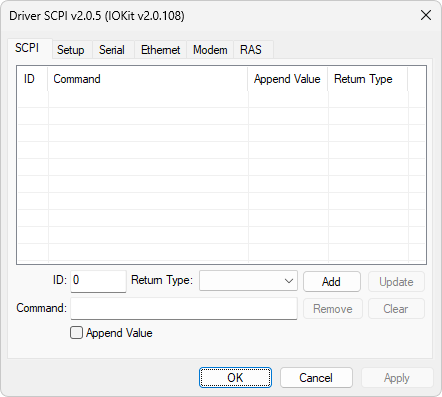

Os parâmetros [P] de configuração deste Driver não são utilizados. Todas as configurações são realizadas na janela de configurações. Para mais informações sobre as abas Setup, Serial, Ethernet, Modem e RAS, consulte o tópico Documentação das Interfaces de Comunicação. A aba SCPI, mostrada na janela a seguir, contém configurações específicas para este Driver.
Aba SCPI
Aba SCPI
Nesta aba o usuário pode construir uma lista de comandos SCPI. Utilizando as opções Add, Update, Remove e Clear, pode-se adicionar, atualizar, remover um ou todos os comandos cadastrados, respectivamente. As opções disponíveis nesta aba estão descritas na tabela a seguir.
Opções disponíveis na aba SCPI
ID
Identificador único de um comando, livremente definido pelo usuário
Command
Comando SCPI
Append Value
Com esta opção selecionada, este Driver concatena o valor de um Tag em um comando SCPI, na forma de um parâmetro. O valor de um Tag deve ser do tipo de dados String para que este recurso funcione. NOTA: Utilizado somente em comandos de escrita
Return Type
Tipo de dados de retorno esperado para um comando SCPI. São suportados os tipos de dados Double (ponto flutuante de 64 bits), Integer (inteiro de 32 bits), ASCII (texto) ou Auto, em que este Driver automaticamente detecta qual o tipo de dados
A configuração de comandos na aba SCPI é opcional. Um comando SCPI e os respectivos parâmetros podem ser configurados diretamente em um Tag de Comunicação. Para mais informações, consulte o tópico Configuração por Strings.
