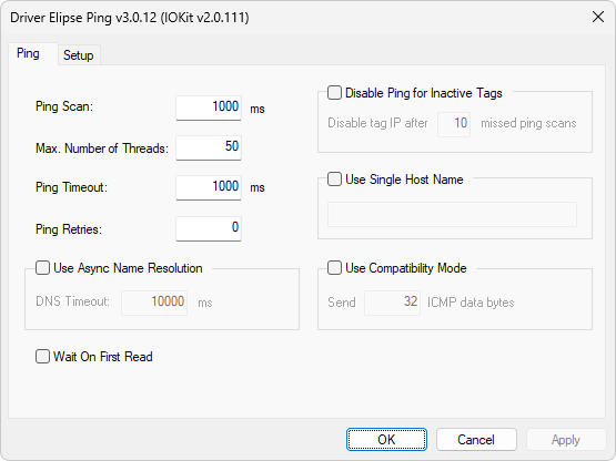

As opções de configuração disponíveis na janela de configuração também podem ser acessadas em modo Offline, em tempo de execução, usando as Strings descritas no tópico Configuração das Propriedades Offline. A figura a seguir mostra as configurações específicas deste Driver na aba Ping.

Esta aba é específica deste Driver e as opções de configuração são descritas neste tópico. Na aba Setup deve-se selecionar o item None na opção Physical Layer e pode-se também habilitar a geração de logs. As demais opções da biblioteca IOKit são ignoradas por este Driver. As opções disponíveis nesta aba estão descritas na tabela a seguir.
Opções disponíveis na aba Ping
Ping Scan
Define o tempo interno de varredura para cada Tag, no caso de comandos ping assíncronos ou multi-threaded
Max. Number of Threads
Define o número máximo de threads a serem criadas. Se este valor é maior que o número de Tags de uma aplicação, este Driver cria um thread por Tag. Caso contrário, o limite máximo de threads é dado por este valor. Se este valor é configurado em 0 (zero), os comandos ping são executados de forma síncrona, na própria thread de leitura de cada Tag. Consulte a nota a seguir para mais informações sobre esta opção
Ping Timeout
Tempo limite de um comando ping
Ping Retries
Número de vezes que este Driver reenvia requisições de ping a cada ocorrência de time-out antes de retornar 0 (zero) na propriedade Value dos Tags Simples de Ping
Use Async Name Resolution
Esta opção habilita a resolução de nomes de hosts de forma assíncrona, o que permite configurar um time-out para esta operação com alguma perda de desempenho. Use esta opção apenas nos casos em que uma operação de DNS (Domain Name System) tenha a possibilidade de demorar muito tempo ou de falhar com frequência
DNS Timeout
Tempo limite da resolução de nome de hosts, se a opção Use Async Name Resolution está habilitada
Wait On First Read
Se esta opção está habilitada, este Driver aguarda a realização do primeiro comando ping na primeira leitura de cada Tag, de forma a retornar algum valor. Se esta opção está desabilitada, a primeira leitura de um Tag apenas agenda um comando ping e esta operação retorna sem nenhum valor e sem alterar nenhuma propriedade de um Tag em uma aplicação. Um Tag só passa a retornar valores quando o primeiro comando ping é realizado por este Driver. Deve-se preferencialmente deixar esta opção desabilitada, pois tende a melhorar o desempenho
Disable Ping for Inactive Tags
Esta opção permite a este Driver colocar Tags em estado inativo em suas varreduras internas, caso uma aplicação não solicite uma leitura durante um período de varredura configurável. Em estado inativo, o endereço IP ou o nome de host referente a um Tag não é mais usado nas varreduras internas deste Driver. Um Tag passa para o estado ativo assim que uma nova solicitação de leitura é recebida de uma aplicação
Disable tag IP after n missed ping scans
Informa a este Driver quantas varreduras internas não lidas por uma aplicação devem ocorrer antes que um Tag seja considerado inativo
Use Single Host Name
Esta opção deve ser usada apenas para o Elipse SCADA. O uso desta opção limita uma aplicação a usar apenas um Tag. A caixa de texto permite definir um nome de host usado para um Tag único de uma aplicação, que deve ser definido com os parâmetros N1, N2, N3 e N4 iguais a 0 (zero). Para o Elipse E3, Elipse Power ou Elipse Water, deixe esta opção desabilitada e use a propriedade Dispositivo (Device) de cada Tag para definir um nome de host. Consulte a nota a seguir para mais informações sobre esta opção
Use Compatibility Mode
Esta opção permite a definição de um determinado número de bytes de dados a enviar em um frame de requisição de eco do protocolo ICMP (Internet Control Message Protocol). O valor padrão desta opção é desabilitada. Consulte a nota a seguir para mais informações sobre esta opção
Send n ICMP data bytes
Esta opção indica o número de bytes de dados a enviar em um frame de requisição de eco do protocolo ICMP, caso a opção Use Compatibility Mode esteja habilitada. Consulte a nota a seguir para mais informações sobre esta opção
