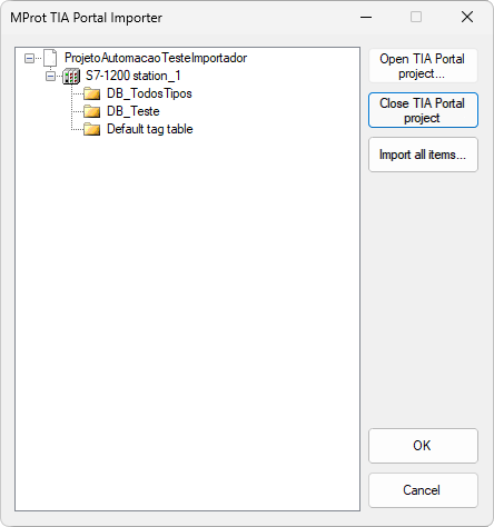

Após autorizar o MProt TIA Portal Importer, este é aberto exibindo a estrutura de árvore de um projeto com os itens de interesse para a importação.
Itens para importação
Para importar todos os Tags de um projeto, clique em Import all items. Após concluir a importação, clique em OK para confirmar a importação e fechar o Importador. Ao fechar o Importador, os Tags são automaticamente repassados para a janela de configurações deste Driver, onde podem ser salvos. Para mais informações, consulte o tópico Importação de Tags. A opção Close TIA Portal project permite fechar um projeto e a opção Cancel fecha o Importador sem realizar a importação.
